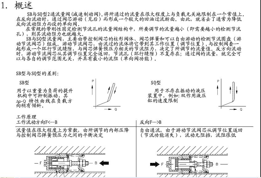

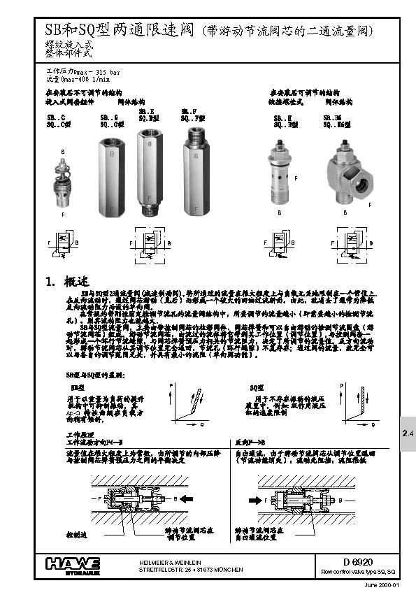

油缸流量Q=1/4πD*D*V,   D:无杆腔活塞直径     V:油缸速度2 V1 u. d! W, v7 V4 x- b. N
限速阀原理见附图.
