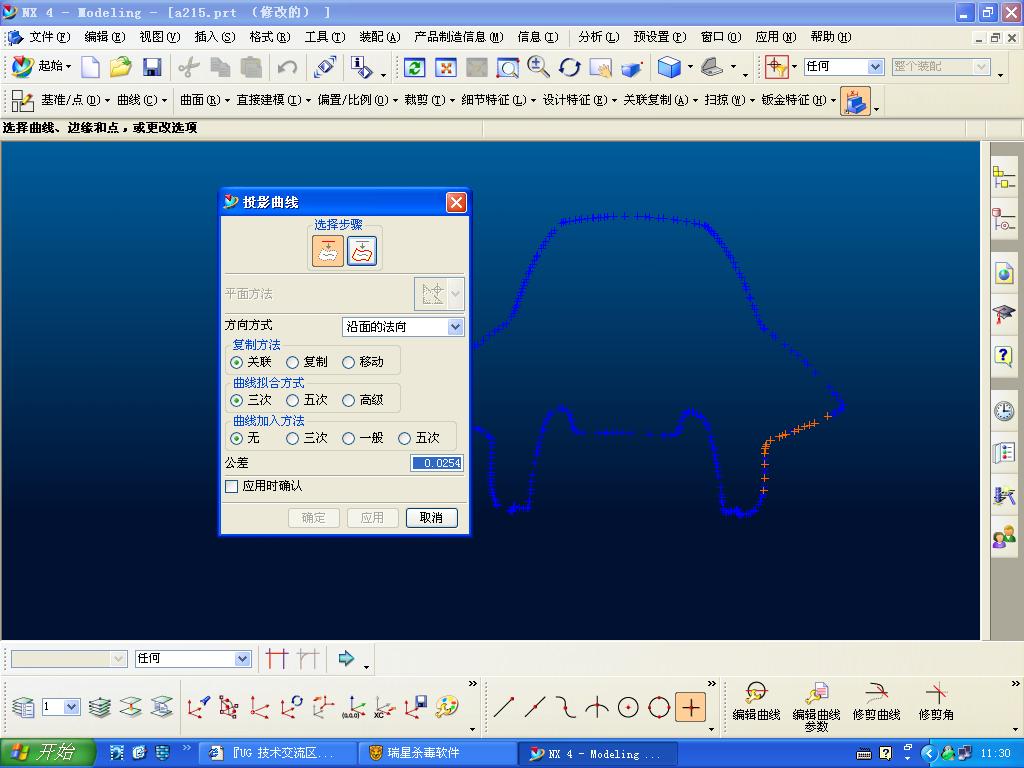

我试了下,不能框选,只能一个一个选,昏。3.3  和4.2的版本也不行,倒是测试版的却可以的,我想是否哪个功能我没有打开?请高人指点一下,谢谢。( q" U' f$ m' z) p7 \8 Z& O

上面不是有选择单个曲线、相切曲线、已连接的曲线吗,你选择连接的曲线不就全选择了!
2 L! o% z9 K3 d+ a9 ~( Q5 E# }: CUG4.0我的投影可以框选的啊!
 楼主| 发表于 2007-10-16 16:34:50 | 显示全部楼层 来自: 中国浙江台州
我说的是点啊。 :L
发表于 2007-10-16 19:54:19 | 显示全部楼层 来自: 中国上海
nx4升级下就好了& q2 q6 K7 w! k& L, I% s# R
这个是个BUG) C& u+ w* V# y% |: n8 s* h
升级后就可以解决
 楼主| 发表于 2007-10-17 07:14:22 | 显示全部楼层 来自: 中国浙江台州
请问是升到3.3版本吗?因为我升到4.2好象也不行。
 楼主| 发表于 2007-10-22 12:22:48 | 显示全部楼层 来自: 中国浙江台州
我昨晚试了下,我换了个安装盘,然后升了下级,现在可以。多谢旭日。
