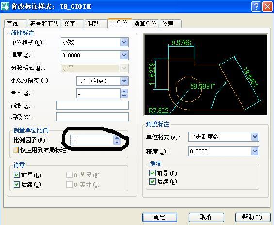

[已解决] 图形按比例放大后的尺寸标注问题

设置标注比例因子,如图形放大n倍,比例因子设置为1/n。

你随便放大后算出倍数重新设置比例因子不就行拉!!!!

' B0 a! }" H0 V2 s8 I2 Z9 I+ j就是放大倍数是随意的,不知道多大啊,所以比例因子也不知道弄多大,还有其他办法吗
8 J$ |. i8 Z, h; D: x
9 t$ D# J. \) c! E
你现在标注一个,然后用标注值除以你想要的值不就是放大倍数n吗,然后再利用比例因子1/n即可。

对,就是改变比例因子,楼上几位都说清楚了

画一条长为1的直线,用AUTOCAO上的尺寸工具量一下如果测量结果是N,就把比例因子改为1/N.

还是标准框图框往零件靠,比较好,图框可以放大缩小,然后比例取放大倍数的倒数
