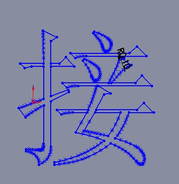

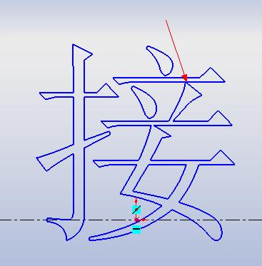

发表于 2007-10-16 17:31:18 | 显示全部楼层 来自: 中国浙江杭州
不是什么软件问题,你把"接"字放大就能发现问题所在:
1 Z4 H/ s6 r9 e  ?' c6 T7 z: G5 v; _. O9 E/ G: I% N$ v
箭头处:横线与尖点是重合的.可以在文字写好后对它右键---解散草图文字,& w1 J0 @% h* O# e5 ?9 ]. |
把尖点稍稍下移,不要与横线重合,拉伸,OK
! i2 P1 j% e: V8 ]% h& ?0 S 2.JPG
mr.lee + 3 技术讨论

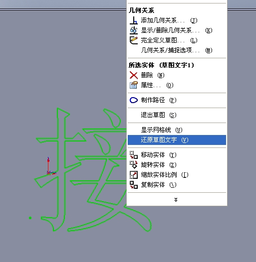

发表于 2007-10-16 19:35:33 | 显示全部楼层 来自: 中国江苏常州
只要选中字体-点击右键-选择还原草图文字-编缉交叉处的错误(如这"接"只要在交叉的尖角处倒上R0.1),这样就能拉伸或切除.这种有交叉的字体很多,用这种方法都能解决
