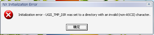

我装了UG4.0  但打开的时候却出现了这个提示   进不去  哪位大侠能帮帮我啊!告诉我是安装的时候是哪里出错了4 b# T  B' x" T3 Z( ^+ v
                  万分感谢!!!

安装路径有中文.UG不支持中文路径~

你可以试 下以下种方法   1UG安装目录下找到UGII文件夹,在里面找到ugii_env.dat文件,用记事本打开,找到UGII_TMP_DIR,把路径指定到英文目录或者不指定目录就可以  2计算机名字改下用4个英文字以上的

你加一个环境变量UGII_TMP_DIR=C:\TMP 就可以了

好了!!!太谢谢了!!谢谢!谢谢!谢谢!谢谢!谢谢!谢谢!谢谢!谢谢!谢谢!谢谢!谢谢!谢谢!谢谢!谢谢!谢谢!谢谢!谢谢!谢谢!谢谢!谢谢!谢谢!谢谢!谢谢!谢谢!谢谢!谢谢!谢谢!谢谢!谢谢!谢谢!谢谢!谢谢!谢谢!谢谢!谢谢!谢谢!谢谢!谢谢!谢谢!谢谢!谢谢!谢谢!谢谢!谢谢!谢谢!谢谢!谢谢!谢谢!谢谢!谢谢!谢谢!谢谢!谢谢!谢谢!谢谢!谢谢!谢谢!谢谢!谢谢!谢谢!谢谢!谢谢!谢谢!谢谢!谢谢!谢谢!谢谢!谢谢!谢谢!谢谢!谢谢!谢谢!谢谢!谢谢!谢谢!
