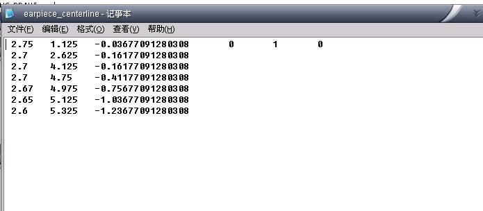

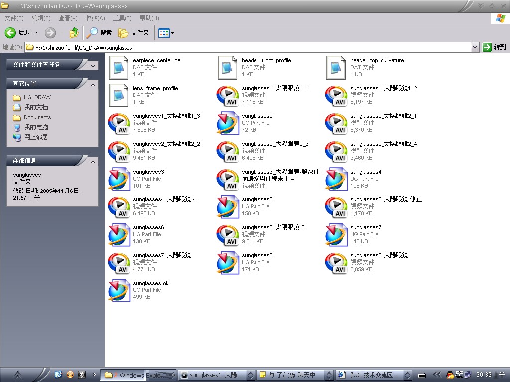

请教各位,许多的点是怎么弄的啊,我是新手,是用打点机弄的吗,怎么弄成DAT文件啊~~~~

你是说输入点云么? ! O- R/ m4 n$ b  m1 ]2 y5 M. Y; F
如果输入点云的话就是把点的坐标在记事本里输入后保存为后缀是DTA的就可以了

输入很多点的时候,在记事本上输入三坐标,一行一组数,输入后把后缀改掉就能导入了。

DAT文件是用三坐标扫描实体后生成的点文件,一般是用来做逆向的。至于导入UG的方法按:新建文件——建模——拟合曲线——通过点——文件中的点——选择你要导入的DAT文件。

是点云的输入,但是好像记事本只能保存为TXT文件类型,怎么弄成DAT文件就不知道了,

改个扩展名就可以了
