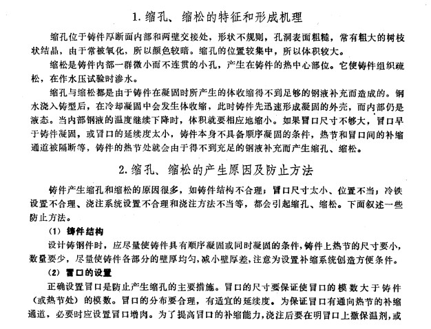

请问铸件疏松缺陷是什么原理,会有什么影响呢?跟砂眼有区别吗?

看看 这个你就知道了
发表于 2007-10-17 11:27:36 | 显示全部楼层 来自: 中国浙江杭州
疏松缺陷是凝固收缩造成的,砂眼是砂子包裹在铸件里

发表于 2007-10-17 18:49:27 | 显示全部楼层 来自: 中国重庆
你可以看看这个帖子

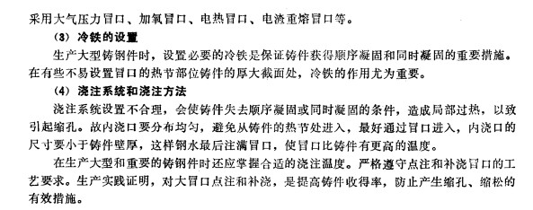

发表于 2007-10-19 20:28:29 | 显示全部楼层 来自: 中国四川成都
冒扣补缩不够会造成缩松或缩孔
