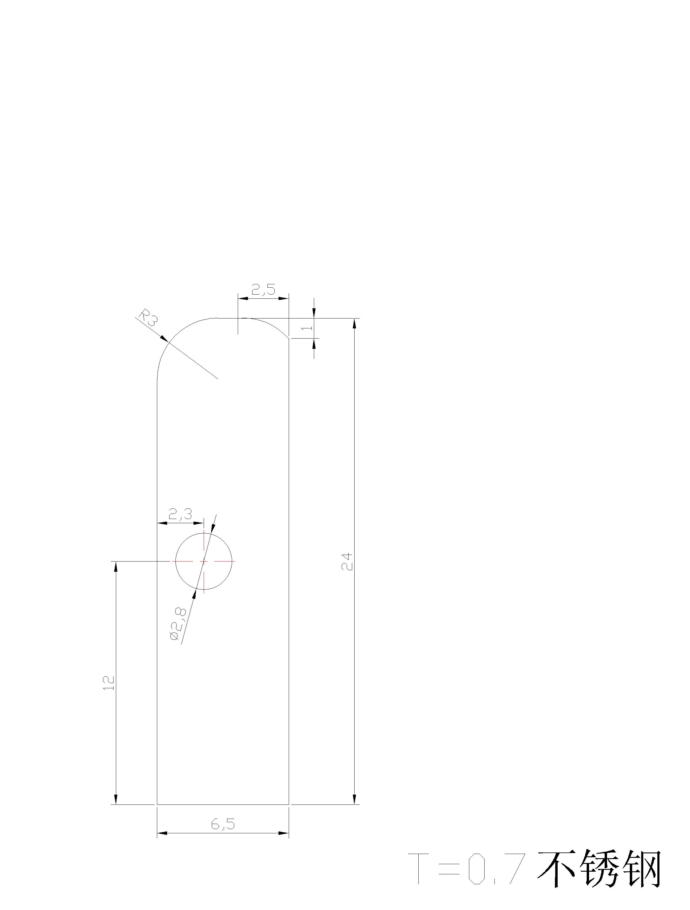

图中为不锈钢样品,需同一个方向一一排列,请高手指导指导.,本人会送200个三维币来回报高手的指导,不失言的哦& u+ w4 [2 h( T$ n1 D$ k' h: ^

就是把一个一个不锈钢片并排排例,速度为100~120/分钟,把,它放到箱子中,谢谢大家关注
发表于 2007-10-18 15:53:53 | 显示全部楼层 来自: 中国北京
图纸不清楚,没法参照,请传清楚点的图片

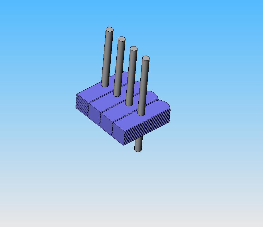

发表于 2007-10-31 09:15:00 | 显示全部楼层 来自: 中国北京
可以考虑4个以上零件连排一体,中间冲压容易折断的刀,做好定位柱,调好间隙。0 v0 j: a" g( H! z7 y' M' f
