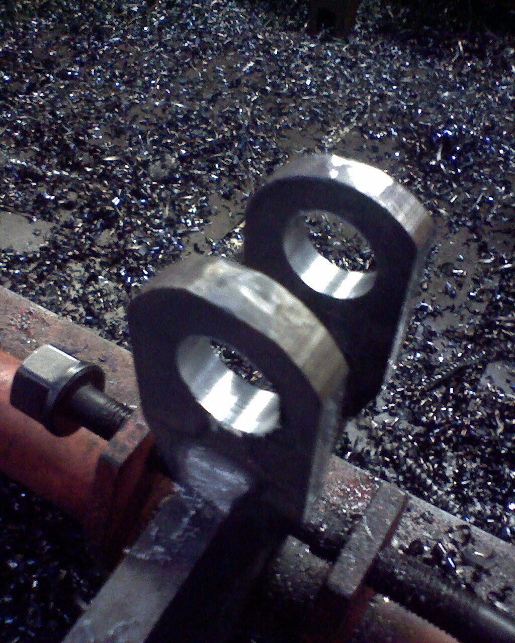

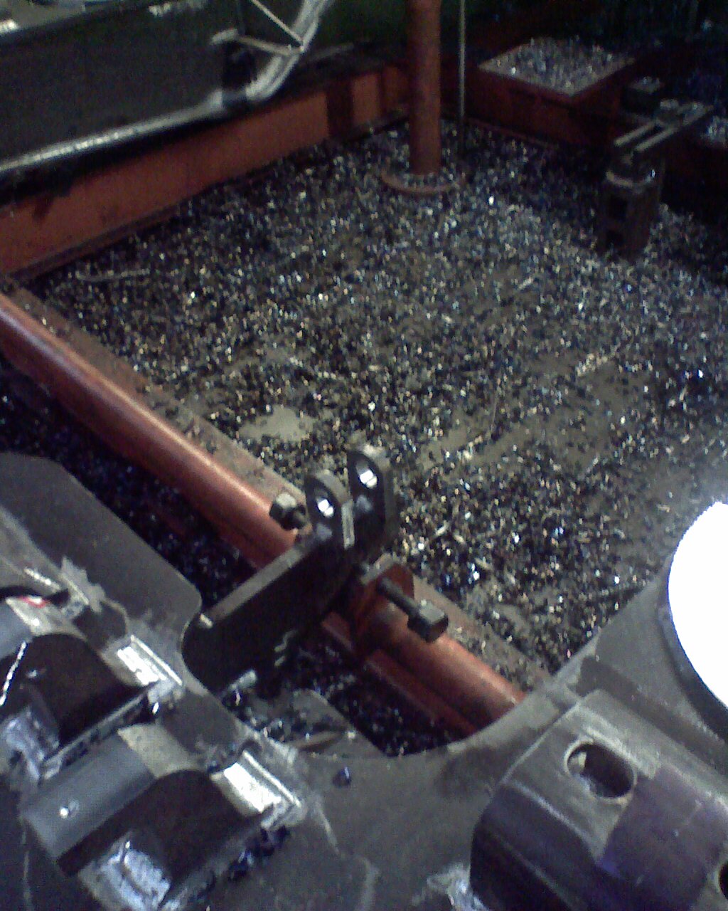

在产品上镗削φ28mm孔,上偏差0.033mm,下偏差0mm,产品材料好像加了锰,但主要不是材料问题,感觉材料并不硬,黄色撑杆是工装,因为镗孔部位刚性太差,加工方法我是采用27mm钻头钻底孔一般会钻到27.4mm左右,然后用微调刀粗镗一刀,S360F36,每转也就是0.1mm,用表量,椭圆度大,量不太准,感觉镗刀让刀明显,有φ28mm小0.06mm的,有小0.08mm的,有小0.15mm的,精镗如果我再调8格(理论上应该只能镗掉0.08mm),S600F54,但是每次干出来都要比我实际调的大0.05mm,也就是精镗完后,孔已经正了0.05mm---0.06mm,超差了." T( C& a4 M6 b7 q7 \( p
今天晚上我是这样干的:27mm钻头钻底孔,然后用微调刀粗镗一刀,S360F36,每转也就是0.1mm,镗刀刀具不调整,S600F54,过一个孔(有铁屑出来的),退出,用表量,小0.06mm,刀具调6格,再精镗各孔,完了,大0.05mm,而且有个孔口子进刀处大0.1mm,有个明显的台子.0 Y, p4 M8 A8 O: ]- [  K
请各位多多指教,挺头疼的事,连续出问题,这个部位的加工不太稳定.

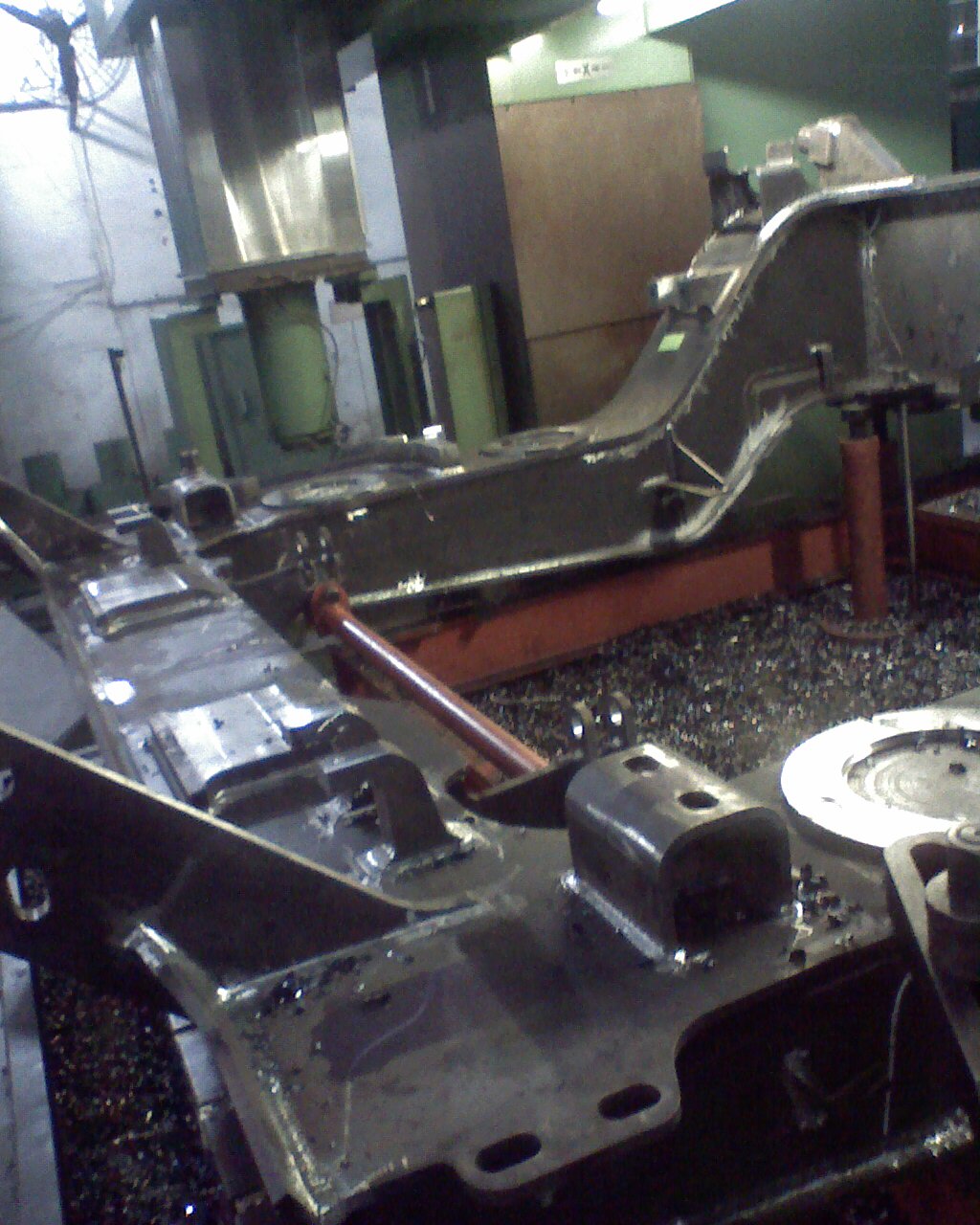

从图片上看感觉工件夹装刚度不够,改进夹装方法试试。另外也可用双刃浮动镗刀一试,也可克服工件夹装刚度不足的弱点。

3 |+ b9 H. U+ l+ `# u8 r撑杆我是用扳手拧紧撑住两头侧梁,镗孔部位的板料用手拧紧夹紧螺丝,因为精镗切削力并不大.
: L. Y; u! }8 a郁闷的是为什么镗出来的孔比我预调的一般要大0.05mm?而且尺寸不稳定,有几个丝的椭圆,0 ~& [" [7 s7 a3 w

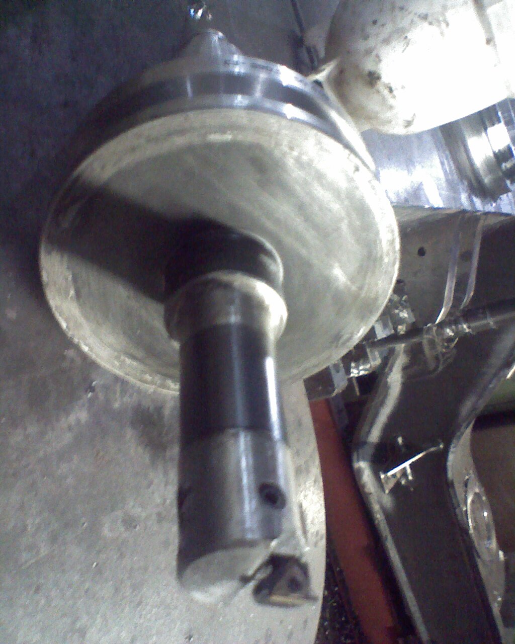

镗孔刀具是山特维克的,刀片好像是进口涂层的,是不是精镗余量留的太少原因,还有如果主轴如果径向有几个丝的跳动,镗出来的孔会不会有椭圆?

1、我觉得镗孔 600转有点快了,镗刀杆又细 可能震动。降低到500以下。
+ ?8 O3 Y6 s4 I- q+ u7 g8 z2、从照片上看你的机床是龙门的而且用的直角头镗孔。这就有一个问题:精度不好,刚度差。很有可能直角头没装好其刀轴线不平行于Y轴,这样一定会出椭圆。仔细检查一下直角头,上验棒用千分表打一下。

对,直角头在四个直角位置有点不平行X或Y轴,这样就会造成椭圆?直角头刚性挺好的。机床精度要明年才会调整。8 W1 i2 y5 ^& |) A- l1 h
为什么会镗大?我准备把模块式镗刀的连接部位再拧紧一遍,同时检查微调刻度的精度,最后精镗的时候还是采用S360F36跟初镗的切削用量一样,只是切削深度单边留0.1mm看看。

. b+ C" A, }# C如果直角头不平行坐标,镗孔肯定圆柱度超差,就是出椭圆度这是毫无疑问的。你按照 28调得镗刀头。出来的椭圆短向合格,长向就比28大了。 如果按照小于28调刀头。就会长向合格短向偏小。

谢谢大家的指教,粗精镗两把刀最好,避免一把刀频繁调整造成的误差。
