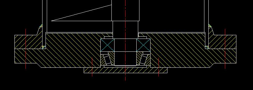

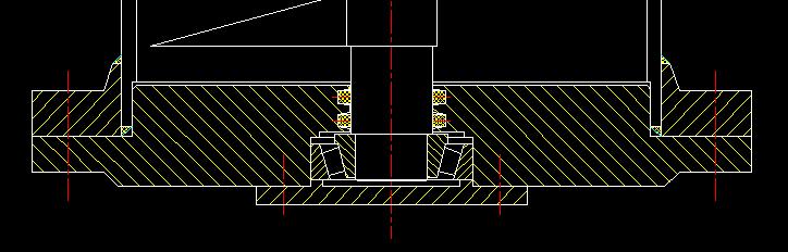

最近设计了一套上料装置(绞笼),物料为锯末(粉末)和铁屑的混合物,物料性质为干燥、略微有油污、常温。$ v# q; Y4 `" ?' @7 ~* Y: N
我设计的为毡圈密封,可毡圈密封没有油润滑用不多长时间会不会磨坏而失去密封的效果;轴承两侧带密封圈的深沟球轴承可以不可以进行密封呢?
轴承密封
轴承密封
毡圈密封
毡圈密封

轴承是不能密封的,只有采用密封圈的办法才能密封。
  R' s# T* D, a# E/ Q0 V, p即使你的介质是干的,但由于细小,它还是避免不了进入轴承内部,从而加剧轴承的磨损,最终导致轴承的失效。
发表于 2007-10-17 10:11:43 | 显示全部楼层 来自: 中国甘肃庆阳
根据工况第二种要好,不过第二种对于轴承要单独润滑.

以上两种密封都不可靠,螺旋输送机输送带有粉尘的物料时,密封方式很是重要。靠轴承的密封盖只能用于含尘量不大的场合,因为防尘盖与轴承内外圈间仍有间隙。毛毡圈也只适用于粉尘较少的场合使用,粉尘较多时很快就会磨坏。建议楼主使用旋转轴唇形密封圈或Y型橡胶密封圈,若使用寿命还低就用柔性石墨密封圈。2 h. @. V% ?  o, [4 \0 u; k+ s
另处在出料端,用一反向叶片,将物料向轴承外移动。

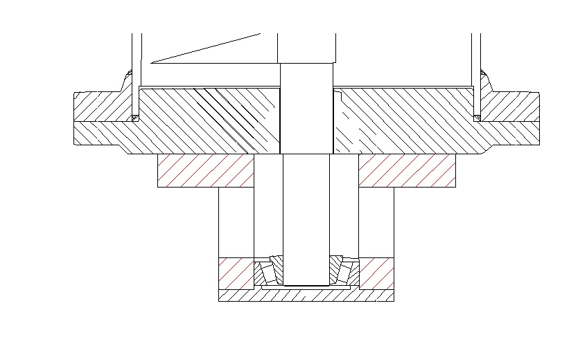

建议改成如下图机构( W8 R9 @! l5 y( x- H# U
hero2006 + 3 应助

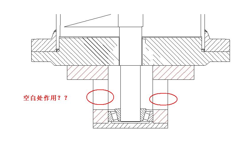

 楼主| 发表于 2007-10-19 13:23:16 | 显示全部楼层 来自: 中国河北沧州
空白处作用????
发表于 2007-10-19 13:52:32 | 显示全部楼层 来自: 中国福建泉州
上图采用的轴承密封起不了密封效果,因为轴承有间隙,物料可能进入轴承内部;
1 \1 ]0 c' O* m2 \5 p; e* Y( G2 c下图采用的橡胶圈密封应该是可取的。

发表于 2007-10-19 15:20:43 | 显示全部楼层 来自: 中国河北沧州
建议楼主在外侧用迷宫密封,内侧用Y型密封圈密封,在迷宫处安装润滑点,可以注入润滑脂防止粉末进入。

发表于 2007-10-19 15:41:33 | 显示全部楼层 来自: 中国甘肃兰州
4楼、8楼的建议是实践经验,很好。希望楼主采用。空白处为支架,螺旋输送机密封要求较高时一般将轴承移出螺旋叶筒外。

发表于 2008-6-10 07:24:41 | 显示全部楼层 来自: 中国广东肇庆
这二种方法,刚安装好后使用,还是可以起到密封作用的,但随着使用时间长了,二种方法都不行,特别毡圈密封更差,建议采用4楼的方法最好,是我多年的实践经验。
发表于 2008-6-12 10:20:53 | 显示全部楼层 来自: 中国北京
关于轴的密封问题实际是一个很普遍的问题,现在不少机械设计手册还在介绍用毡圈密封的方法,实际上毡圈只适用于防一些空气中的少量灰尘,根本不适用于防止粉尘的作用,你的绞笼工作是有压力的,你的两个方法都是不行的。4、8、11楼的方法都是很好的。
发表于 2008-6-12 10:28:14 | 显示全部楼层 来自: 中国北京
第二中方法没有什么根本的不同。不能起到密封作用。如果用骨架密封倒是可以。
发表于 2008-6-12 10:59:14 | 显示全部楼层 来自: LAN
第一种方法好,只是把密封改成旋转轴唇形密封圈即可
