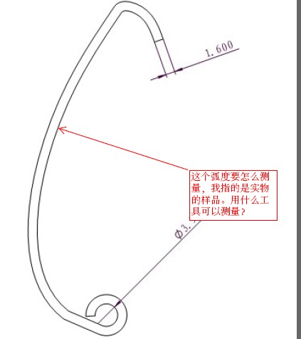

发表于 2007-10-17 09:04:49 | 显示全部楼层 |阅读模式 来自: 中国江苏无锡
如题 ,怎么测量样品的弧度; j) [# R8 W% |+ p9 Y

发表于 2007-10-17 10:21:28 | 显示全部楼层 来自: 中国江苏无锡
放在纸上描出轮廓,这样就好量了

发表于 2007-10-17 10:33:59 | 显示全部楼层 来自: 中国山西太原
测圆弧主要是测出圆弧半径,小圆弧可用半径规(也叫半径样板)来测量。大圆弧用曲线条尺(一种用塑料和塑性强的锡铅合金结合制成的尺条)靠,将靠好的圆弧画到纸上,用三点定心法求出半径长度。若要算出圆弧的弧度,量出弧长,已知半径,就可求出圆弧的弧度。

发表于 2007-10-17 11:12:25 | 显示全部楼层 来自: 中国福建泉州
测圆弧的量具是半径规,R1-R25的半径规市面是可以买到。大于R25的半径规只能自己线割一套,用1mm厚的不锈钢板的材料做的。对于测绘技术人员经常要用到这样的半径规,本人手头上作了一套(从R30-R2000)。

发表于 2007-10-17 11:25:48 | 显示全部楼层 来自: 中国浙江绍兴
制作模具用的激光测绘仪,它用的是描点的方式,非常准确。

发表于 2007-10-17 11:49:12 | 显示全部楼层 来自: 中国四川德阳
设计专用样板最好!或采用三坐标检测

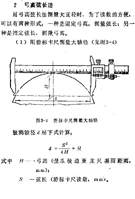

发表于 2007-10-17 12:09:19 | 显示全部楼层 来自: 中国上海
如果圆弧比较大,并且测量精度不高,可以用弓高弦长法测量、计算。如下图所示。
fwg4002 + 3 应助

 楼主| 发表于 2007-10-17 12:25:53 | 显示全部楼层 来自: 中国江苏无锡
原帖由 lhf999 于 2007-10-17 12:09 发表 http://www.3dportal.cn/discuz/images/common/back.gif- \0 t' k3 F7 z4 m, U
# ^) w) l& P( d; G
% y1 y7 S* O6 Y: {5 l, m1 N& K0 G3 a& y+ B( h9 m4 Y
" u2 H5 \+ `- g6 {9 j6 ?& S* }你这种方法测单个弧度很好,非常感谢,但是在测半径不同的连续曲面的弧度时可能不太好操作,因为零件的曲面之间是连续在一起的。如果是这种情况请问你是怎么解决的呢?4 ]% r1 P7 Y* S" P9 b5 n

发表于 2007-10-17 13:15:32 | 显示全部楼层 来自: 中国上海
测半径不同的连续曲面的弧度可能就是半径样板比较合适了。( u  H# {: l' s0 ?
. v/ c" t) {5 F  I
或者使用类似深度千分尺这样的量具测量弦高,弦长就是千分尺的底板长度,或者根据这个原理自己做一个固定弦长的方块,放在内圆弧上,测量弓高。
zyxwq + 3 积极参与
发表于 2007-10-17 15:37:17 | 显示全部楼层 来自: 中国四川成都
原帖由 lhf999 于 2007-10-17 12:09 发表 http://www.3dportal.cn/discuz/images/common/back.gif3 J7 }  U$ P0 E; D# l
1 P3 `6 D+ R0 a: M- R& h% |- n) W
; r% A7 P" w3 `3 o: q" f! T/ z8 @弓高弦长法测量只适合对同一圆弧的测量
0 |/ S6 S# ?, V7 x1 P$ l1 H$ A楼主所示明显不是一个相同半径的圆弧,其实弧度就是角度,要是所要弧度不是很精确,先大致确定一个圆心(因为不是同一半径,所有圆弧的圆心肯定不在一点,取平均就不用很精确)直接用量角器量出角度值,然后用π:180换算就行了.: t0 H- |4 ~# T1 V7 j
- D  z( [3 ^$ g! _0 y/ f但是如果要求精确,那就比较麻烦了,需要把圆弧划分为多段,一段一段的用半径样板对比.这种方法是实物很难完成的,最好还是描到图纸上,在图纸上完成测量,再用所得结果回实物上验证以修正最后结果& y4 V- y: l4 r, V/ @
0 u! S4 `2 A- [8 s, [* ~3 X( W[ 本帖最后由 buaa_lurker 于 2007-10-17 15:46 编辑 ]
zyxwq + 3 积极参与
 楼主| 发表于 2007-10-17 16:38:41 | 显示全部楼层 来自: 中国江苏无锡
呵呵谢谢各位 ,我要的尺寸不是很精确的,一般精度在0.1mm就足够了,还有请问楼上的,你们所说的半径样板是买的还是自己做的,要是自己做的能说说制作过程吗(我刚开始做这个,所以很外行)?% ?  `, M7 z: I5 q

发表于 2007-10-17 19:26:35 | 显示全部楼层 来自: 中国上海
楼主图例曲线应该用曲线板先检出曲线类型、再分析测量。或将实物复制成位图文件、用支持位图文件的CAD软件(如caxa线切割xp)读取图形后即可用标注工具测量、亦可生成3b程序后再行分析。用实物照相制位图文件最好在实物的边上横、纵各放一把直尺便于尺寸校正。

发表于 2007-10-19 10:31:38 | 显示全部楼层 来自: 中国浙江杭州
回复 12# 的帖子
R规呀,找块.06的不锈钢板给线割帮忙割就好.
