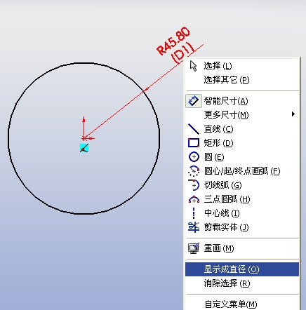

我用SOLIDWORKS画平面图,画一个圆标尺寸不显示φ的标记什么办?

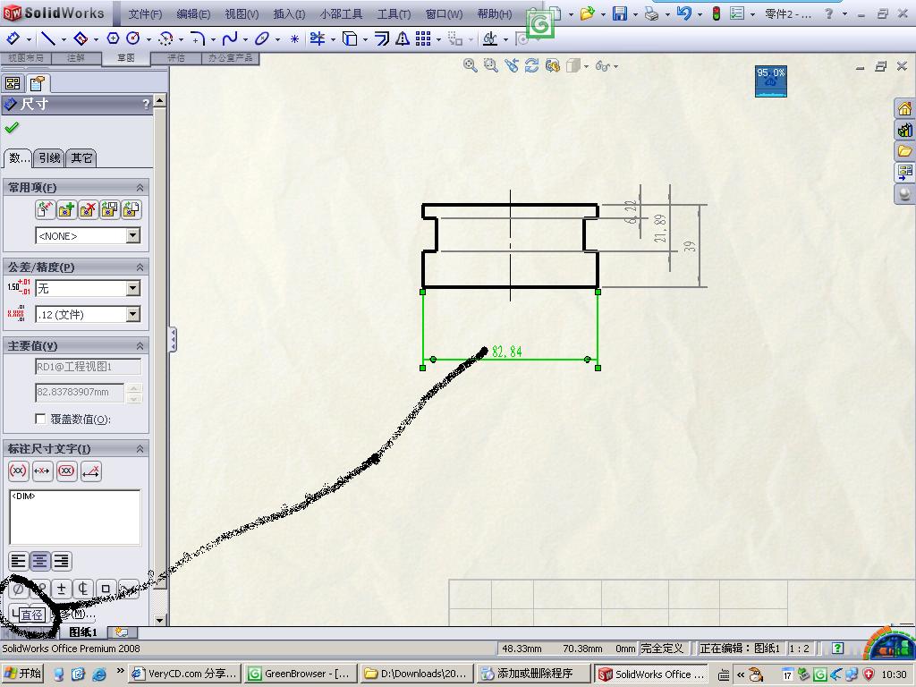

) L' T$ F0 D( }* V; t- e1 U可以在这选φ
mr.lee + 3 应助

你标的是直径还是半径呀?

像你这样的,标注的如果是圆,SW会自动加上"φ"标记的.

尺寸的前缀和后缀都是可以自己手工加的!别说φ和M了,就是其他的各种你想要的东西都能加,只要是windows能认的就行!

是啊,圆的话可以自动加上去,但是不是的话可以手工加上去的啊
