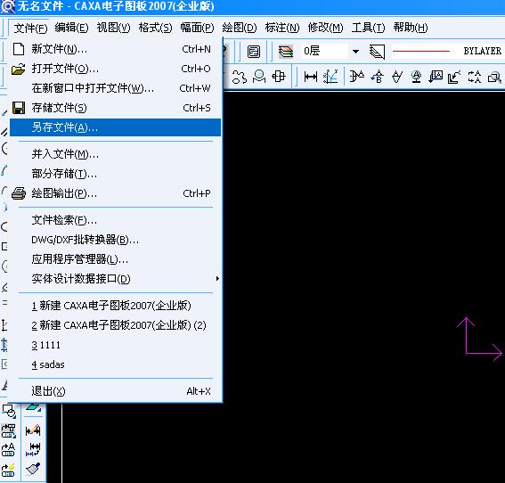

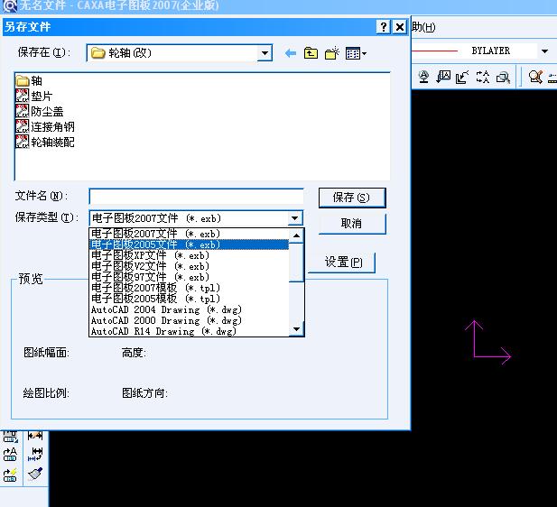

实体是2006版的吧。打开电子图版 另寸为一个2006版的文件,在此文件里读入即可。 2007电子图版读2006的实体一般会出现这种情况的。

没有明白你的意思。“打开电子图版 另存为一个2006版的文件,在此文件里读入即可”。

再跟你说一遍 : 2007的电子图版打开后 另存为一个2006版格式的。在2006版的格式里面,再 读入 实体图即可。然后再打开2007版的电子图版,并入 2006版格式里面你读入的文件,一切OK。
