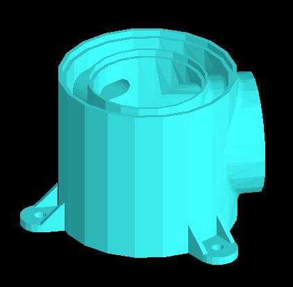

用UG建模后输出为STL格式文件以便进行有限元分析,发现很粗糙。请问如何调整stl输出文件的精度?0 U  ?% h; S. B  d" u

LZ试试将转换时的公差取小一点。

分别把公差取小,我常转换的.分别设为0.02就OK了

谢谢,调整精度后就可以了.再次感谢各位!!!
