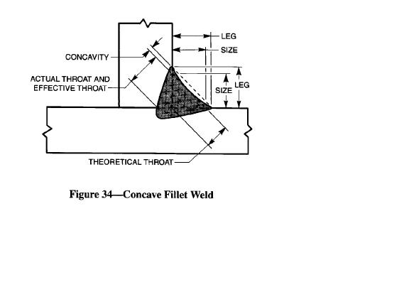

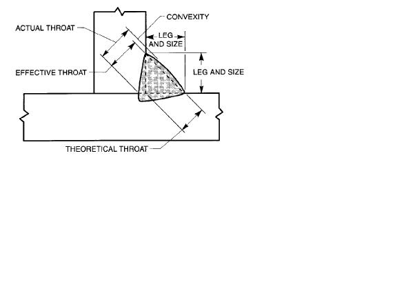

根据AWSD1.1进行焊接工艺评定时,怎么确定焊缝的凸度和凹度是否合格?
. I% ~) G- O; F& [: _3 t凸度是否就是5<T<16,要求凸度<2mm....,那么凹度在哪里能找到?
 楼主| 发表于 2007-10-18 08:22:10 | 显示全部楼层 来自: 中国广东深圳
是不是由于在测量焊缝尺寸时,是按照内切的最大直角三角形测量,就没有凹度了?那标准 中的concavity测出来干什么的 ?
发表于 2007-11-1 11:43:00 | 显示全部楼层 来自: 中国江苏苏州
见图,可以用焊缝尺进行测量
wjliao + 5 应助
 楼主| 发表于 2007-11-3 15:38:44 | 显示全部楼层 来自: 中国广东深圳
感谢楼上,我的意思是说,如果测出一个焊缝的凹度尺寸了,怎么判定它是否在合格范围内?比如凸度在标准中明确规定不能大于3mm,或者根据焊缝宽度确定。

 楼主| 发表于 2007-11-24 16:45:44 | 显示全部楼层 来自: 中国广东深圳
楼上说的咬边缺陷或者对接情况吧,在角焊缝中的这种凹度是存在的,只是在检验的时候多用焊接检验尺测量厚度和焊退长度
