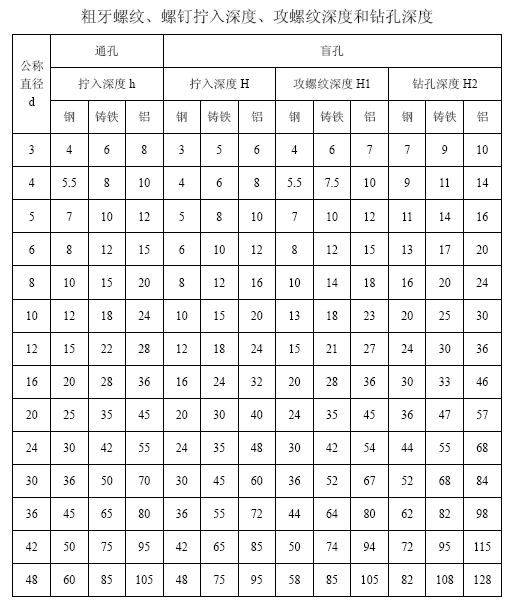

螺拴拧紧深度、攻丝深度、钻孔深度表(钢、铸铁、铝)

已经下载了,如果这个资料再附个简图就更加完美了。

这也有标准啊,知道了以后就有参照了

: n, L* o. Z0 W; e  F. y# A; T这种资料其实好多手册中都有,为什么楼上的几位兄弟都想(我也想),主要图个方便,出门在外的时候好查找,总比带本书好。
  Z# B$ u' I0 k  q3 [* I; n) d. Y可是楼主设太高的权限,唉,辜负了本论坛创建的本意,我是这么认为的。

这个资料很实用,方便查找。
