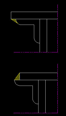

我想知道这两个结构 有什么 区别  那个好呢?
& E. N/ {$ F; ~+ r
8 d0 ~8 V* |2 K" o8 D+ `( {9 E
$ P' Y, l- F, C6 l3 t9 s0 y/ Z这个就是常压罐顶的连接  用角钢 加强的图! ~2 I/ j2 f' W* l

个人意见在整体外观美观作用.
发表于 2007-10-18 09:08:31 | 显示全部楼层 来自: 中国江苏苏州
如平盖板比角钢厚,用上一个结构,如比角钢薄,用下一个结构,

从强度和刚度方面说,二者无大区别,因为薄弱环节在中心部位。从制造工艺方面说,下一种较好,焊接容易方便,还省点材料;上一种较美观,但需要仰焊,不方便。

因为是常压,结构显得复杂。建议不用角钢。直接用角焊缝加数个三角立筋板即可。可以省材料及工时。

一个是角焊缝,一个是填角焊。用在常压罐体一般选择填角焊。

受力应该是上面的这种比较好,焊接位置应该是下面的比较容易。

都差不多,但下面一种为仰脸焊,施工比第一种麻烦。

第二种可以很好的节约材料, 焊接也比较方便,但是上面的面积就相对减少了很多。
0 h+ G, U. G5 r
: M% V4 n9 Q# e. @( Y: @1 k: k9 B2 [9 w第一种是可以再扩搌一下空间,但是焊接不是很好,如果整个设备不大可以倒过来那也没有什么不好焊接的问题。相对面积增加材料也增加相应的成本也都增加。
1 N7 W/ Y, B& C! V% S& a. J/ V; z9 S
. E! x7 U( G3 W0 s5 s- ^" F
还有一种可能就是如果是陆天的工作地方,一但是下雨天,如焊接不好的话还可能积水也可能进水到容器内,对于腐蚀也不好,我认为还是第一种可行一点。更好的保护焊接接头。
