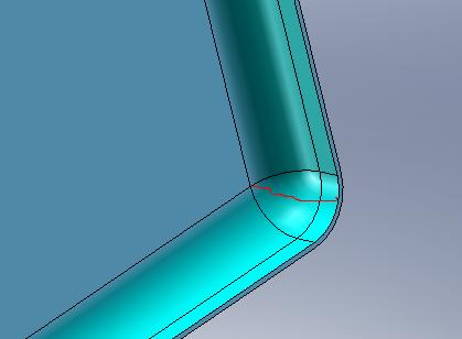

1 f. U$ U8 s( ]2 \图示,从红线破开,怎样画出此类型的展开料呢?

楼主指的是拉深展开还是?
发表于 2007-10-17 20:27:13 | 显示全部楼层 来自: 中国浙江杭州
想做的是拉伸件还是开口的折弯+变形拉伸?0 I1 {3 e- s8 W3 r, I$ W
SW这种类型展开尺寸只能做下参考,楼主可否做出模具,用手剪或线割的胚料0 b# _* `0 A" }9 ~9 C, Y1 Z
试模,以定开料模具尺寸呢?

明白楼主的意思了,用专业的展开软件可以算出展开尺寸,比如BLANKWORK
发表于 2007-10-18 10:25:46 | 显示全部楼层 来自: 中国浙江温州
用SW也可以的,但要有一定的经验才行,主要是掌握折弯系数的问题

这个是个拉深问题,用sw展开没意义啊,sw也无法展开啊
