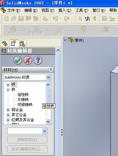

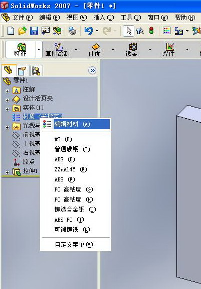

1、进行实体造型
$ I- f$ h4 R+ |( Y8 b2、指定材料(铁)& I+ H1 }/ n8 X1 R  d6 N

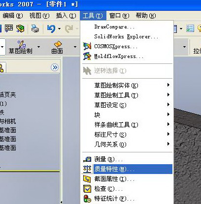

3、工具--》质量特性

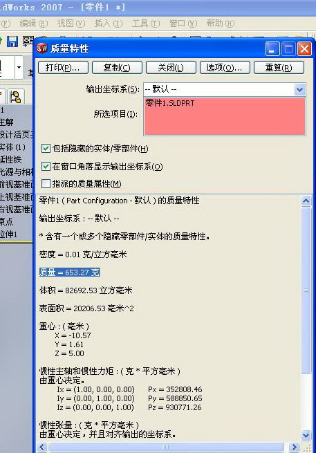

发表于 2007-10-17 19:32:16 | 显示全部楼层 来自: 中国山东东营
也可以点击质量特性的“选项”根据不同情况修改密度,然后计算就可以了
