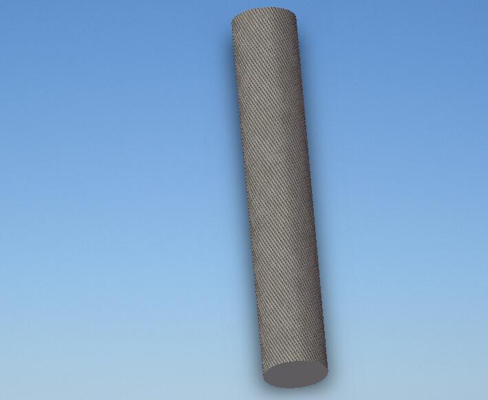

发表于 2007-9-18 16:07:41 | 显示全部楼层 |阅读模式 来自: 中国江苏苏州
刚看见圆柱上生成螺纹 那么大家怎么实现 滚花 的呢??; P1 l" @' R1 f5 Z. \
3 e/ @8 v" R( Q! U1 f0 U4 |' V
前天 想做个 滚花 手柄 找了SW2006  好像没找到命令 不知道有没有??
1 k$ \1 O0 a: A% V! y, A. P8 ]9 }  m, n5 ?0 u: l: `7 H4 a. w' R& c3 ?
望 大家 指教哦。。
发表于 2007-9-18 16:21:19 | 显示全部楼层 来自: 中国重庆
没有制作滚花的命令,可采用贴图的方法实现
发表于 2007-9-18 18:18:21 | 显示全部楼层 来自: 中国广东广州
贴图就可以了,不要用扫描来切,特征复杂时你的机器受不了的
发表于 2007-9-19 18:24:02 | 显示全部楼层 来自: 中国山东青岛
回复 #1 shurufa111111 的帖子
建议使用“纹理”,选中你要做滚花的实体,点右键,选择外观里的“纹理”,就会弹出纹理树,选好你要的纹理,调整大小和角度。这时会选中整个实体,可以在外观对话框里右键选择“删除”,然后点击选择要滚花的面,确定——!, I6 p$ I* Y% r, p$ _

发表于 2007-9-26 17:07:01 | 显示全部楼层 来自: 中国江苏无锡
原帖由 秃鹫 于 2007-9-19 18:24 发表 http://www.3dportal.cn/discuz/images/common/back.gif& d9 O/ X6 N6 y/ U; ~
建议使用“纹理”,选中你要做滚花的实体,点右键,选择外观里的“纹理”,就会弹出纹理树,选好你要的纹理,调整大小和角度。这时会选中整个实体,可以在外观对话框里右键选择“删除”,然后点击选择要滚花的面 ...
1 _. ~& C: U0 E" I$ n: ^- u! r同意4楼的说法 ,还是用纹理方便简单。

发表于 2007-10-17 20:48:55 | 显示全部楼层 来自: 中国广东广州
SW中滚花的画法
在实际生产中有些零配件要车床滚花,在SW中如何画
发表于 2007-10-17 21:32:05 | 显示全部楼层 来自: 中国台湾
SW中滚花的画法
用表面上色然后选择纹路就行了

发表于 2007-10-28 09:00:37 | 显示全部楼层 来自: 中国重庆
要是纹理里面没有我要的呢) k% ]$ U7 `' g5 a7 {7 }" {2 A
有画的办法没???包覆得行不???
