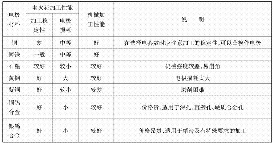

各位兄弟姐妹:大家来说说做大模用石墨和用铜来做铜公的优点和缺点

我这里有一张表,可以看看,这里有关于电极的比较。
阿帕奇 + 3
