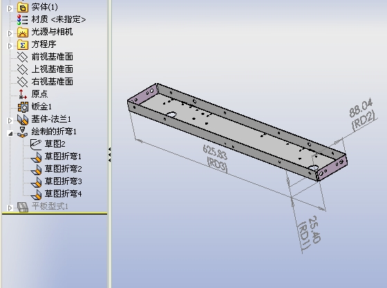

刚学SW的.请教:附件是我做的一个钣金件的展开图,但我用折弯命令来折如图,尺寸怎么也折不对,请高手帮忙.

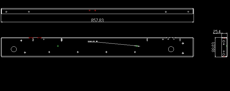

发表于 2007-10-28 09:06:27 | 显示全部楼层 来自: 中国浙江杭州
& Y% \5 [) U& i' J
楼主所给的CAD成型图和SW平板钣金不是同一型号的吧,请看:
, t* Q& [6 b$ M0 f! Z$ ?7 d5 `) l& f) ~CAD图:( E4 d' E+ l( V$ s7 H
, L+ k" f3 W5 h- O+ g% V, J所给SW钣金折弯后
) k0 [) r8 J6 |2 V  U 2.JPG ! z$ m6 b! j# ]  }6 B% B3 p
长度差这么多,不可能是同一型号的产品
