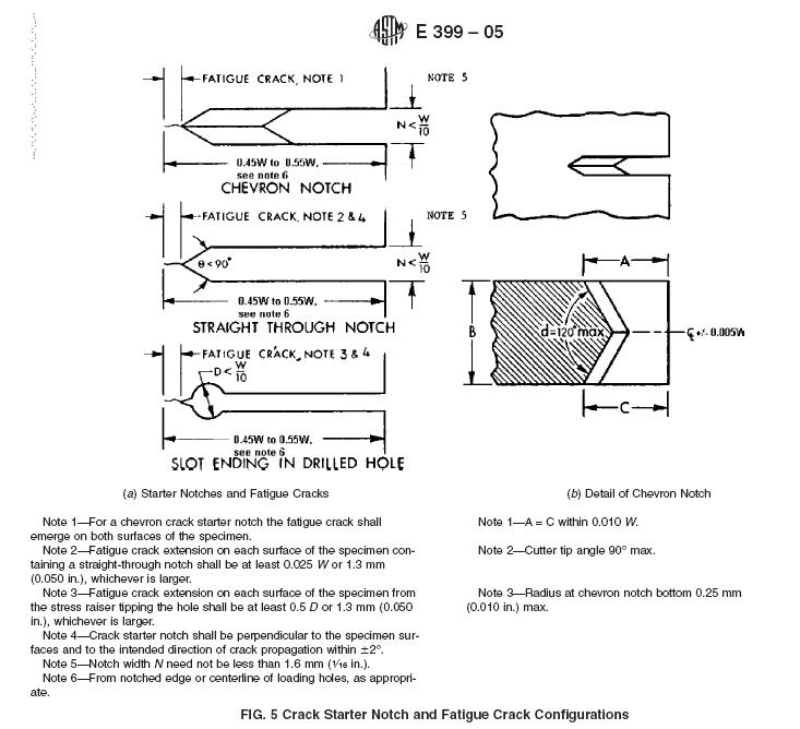

按照ASTM E399-05《金属材料平面应变断裂韧度KIc试验方法》进行断裂韧性试验如何选择缺口?
8 _2 e7 S" B1 p8 n7 J. y+ c( PASTM E399标准中有三种类型的缺口,分别为山形缺口、直通形缺口、末端为圆孔形缺口。如何确定该加工成那个缺口。最好写的详细一点。谢谢。
/ ~; W& m  }; ]* y0 g7 |  `/ S十万火急!!!; r% k6 v$ o; b8 k
下面为缺口图片及其说明!

具体选择何种缺口型式的试样,应由构件(产品)规范和材料标准确定。一般客户要求比较高的产品都是要求V型试样,V型比U型更能反应缺口敏感性。这个讨论论坛上已有,请参考http://www.3dportal.cn/discuz/viewthread.php?tid=363074

你说的应该是冲击试验,我做的断裂韧性试验,材料为碳钢,产品规范中没有说用什么缺口,只说了使用这个标准和达到的值。
