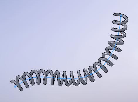

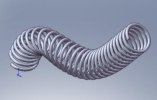

发表于 2007-11-6 16:00:42 | 显示全部楼层 来自: 中国广东深圳

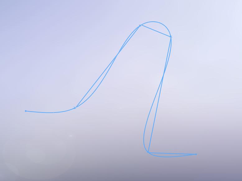

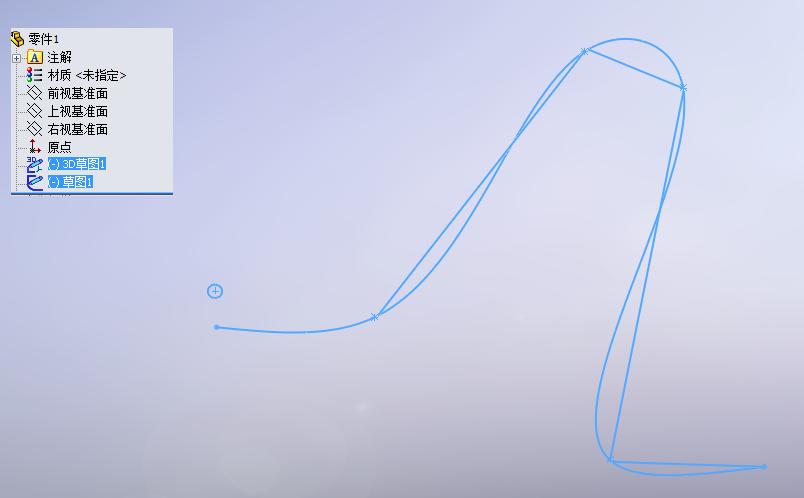

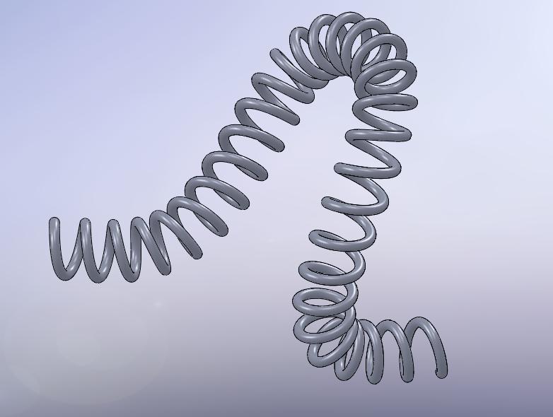

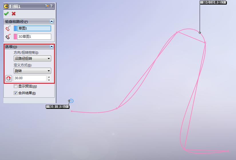

我一开始没弄明白  后来清楚了  呵呵" m/ B, w  Q3 L1 W! z' X  B  V0 x7 i
