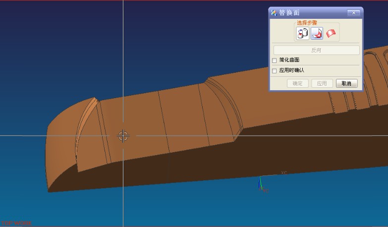

ug鼠标指针如何调节,怎样改成这样呢?

是不是指十字线?
/ e, w( B3 I; K6 s  ~5 A, |+ |% I* T+ ]. ~/ [* }* k
UG2: 预设置--选择--十字线前打勾! z+ K7 y0 N* y( x9 v* c
UG4: 首选项 --选择--光标十字准线前打勾

 楼主| 发表于 2007-10-18 12:35:16 | 显示全部楼层 来自: 中国江苏徐州
原帖由 huangzh218 于 2007-10-18 12:22 发表 http://www.3dportal.cn/discuz/images/common/back.gif, ]$ k9 [$ K  {/ L* j5 b& O1 Y
是不是指十字线?4 n" ^: P) z% Q5 L
' i: [; X# u  ]# L+ p8 S: K, X
/ o" a6 U/ m/ G: a& {UG4: 首选项 --选择--光标十字准线前打勾
4 U  n+ @& ?, [; Q+ i很详细,多谢了
