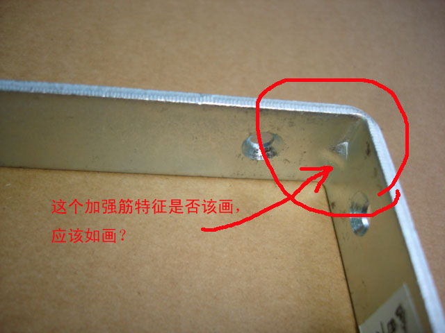

昨天拿到一个产品,是个极为简单的支撑角,但是因为折弯处又冲了一下,形成了一个加强筋,形状不是很规则,个位大哥说这个是否该画,该如何表达,产品见附件
不规则特征
不规则特征
发表于 2007-10-18 15:59:16 | 显示全部楼层 来自: 中国江苏无锡
这个是生产过程中产生的?不在设计者的意图之内,应该是不用画的,你要是不放心的话就画出来旁边加个注释也行

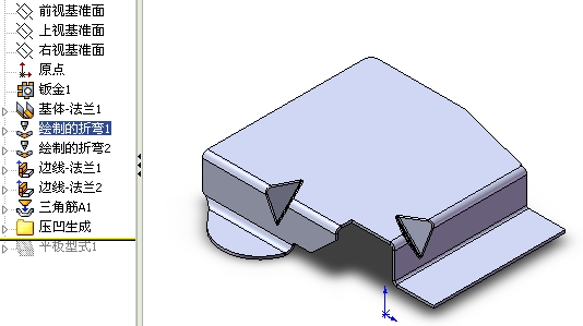

发表于 2007-10-18 17:07:53 | 显示全部楼层 来自: 中国浙江杭州
这是钣金件里的"加强筋",要画出来哦,你不画出来别人不会给你加工的,
( O; a  \% i, u1 L8 ^6 I; g6 m要是画的是钣金件,可以制作成形工具来完成,  @/ @3 Q: _( L- B+ A+ Q; v
画实体的可以用"压凹"命令.4 v0 z  v: ?8 X+ s
不懂可以参看这里: 在钣金中如何做加强筋?! N# M4 I' ~8 L& Y. r

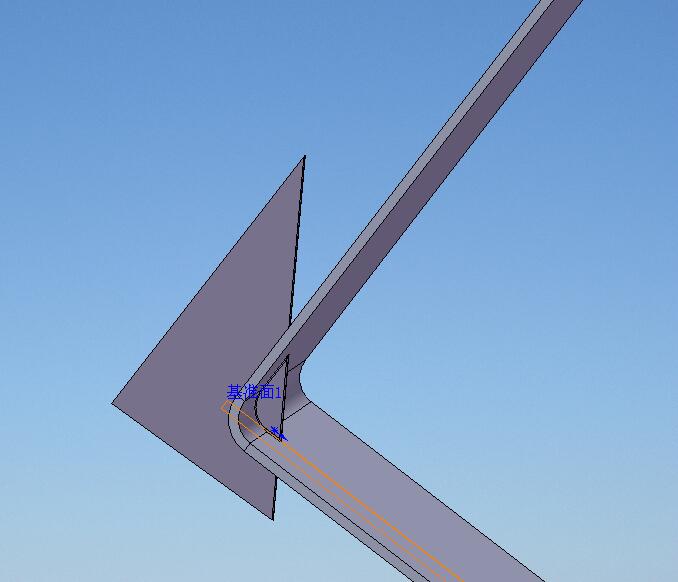

发表于 2007-10-19 09:17:33 | 显示全部楼层 来自: 中国浙江杭州
给你一个简单实例参照下吧,成形工具和压凹命令都有., g& n% f1 q) ~# {
筋少的话可以用压凹做,多的建议自己做个"成形工具"

发表于 2007-10-19 10:06:20 | 显示全部楼层 来自: 中国江苏无锡
压凹做好以后,后面那个多出的要不要切掉
发表于 2007-10-19 10:10:53 | 显示全部楼层 来自: 中国浙江杭州
回复 6# 的帖子
把工具实体隐藏就好,要不你多做个特征:插入----特征----删除实体.
