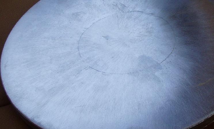

电镀硬铬100微米,花纹是怎么回事.

1、查看电流的大小+ m* z: c% p9 P& O- R
2、酸化的是否到位

主要是阴极电流分布造成的,检查阴阳的面积比及其之间的间距是否合适!

应该是厚度不够,可电流不均匀.

原底处理不到位造成的,看图好象是焊接件,焊后最好做个退火再打磨抛光。4 V) E% H2 F' ?+ z, U7 T, @
