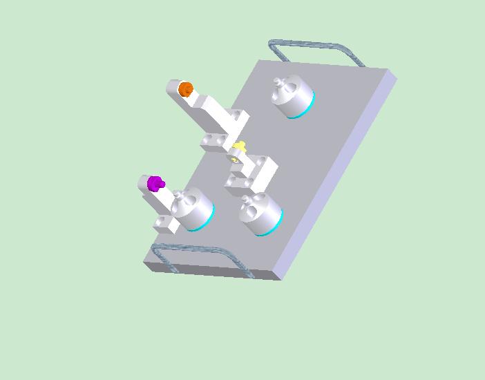

供工装工程师参考。

楼主,干什么用的。能介绍一下么
 楼主| 发表于 2007-10-22 10:25:35 | 显示全部楼层 来自: 中国河北廊坊
此工装是制动钳做密封槽轮廓度检测用的支撑辅具,设计时采用六点定则,由于没有大的颠覆力,因此不用考虑夹紧。
