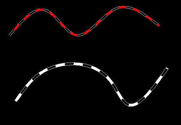

画图用到轨道线,autocad里没有,可以画一串矩形然后填充,不知那位能创建一个轨道线线型,我是想知道如何创建的,我自己创建了矩形的型文件rectangle.shx,在做线型文件的时候,对插入的形的大小控制上有些不明白,另外,不知道如何填充,帮助文件里讲的不是很详细,不知那位可以创建,指教一下,谢了

发表于 2007-10-18 21:02:45 | 显示全部楼层 来自: 中国江苏镇江
如果楼主仅仅就是难得画画铁路轨道的话,+ ?5 H1 [& ~# p! @& T: t
建议用下面的“简单”方法 6 U* e+ y! O  M0 m& u, _
; P! p( j" h2 h1 b' l# ~3 ~画三根平行的线,其中中间一根用虚线,虚线的线宽为铁轨的宽度。2 |+ _7 R7 [% Z/ ]1 j% F5 O, @
. U" X) W& U/ Q" {如果常用铁路线,提供个程序吧!见附件!& [/ F) L8 N; P! d$ z0 \% D
用法:# X* J# F  ~8 w  M  k
加载后,用样条线画好铁路的形状后,命令tlx
(铁路线)tlx.rar

发表于 2007-10-18 21:04:13 | 显示全部楼层 来自: 中国吉林吉林市
贱人工具箱里有spl转铁路的小程序,不知道能否满足楼主的需要。
! X0 [, t- W) a0 {. |
) b" I9 t& A( c% F  h7 G% y还是版主的虚线型法比较简单实用,我回贴的时候,还没有4#,现在发现有些多余了,呵呵。
