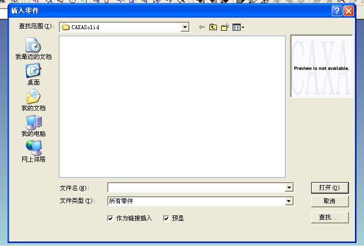

用实体设计画了两个实体图(图1、图2),然后把一个(图1)插入到另一个图(图2)里,组成一个完整的实体图(图3)。可是在图3中修改图1零件,结果原来图1里的零件也同时修改了。同样,修改图1零件时图3里插入的图1 零件也被修改了。而且不能删除图1,否则图3里的图1零件也被删除了。请问,如何取消插入零件之间的链接,使图3 中插入的图1零件不受原来图1 的影响?
发表于 2007-10-18 17:39:44 | 显示全部楼层 来自: 中国广东佛山
这个简单,只要在插入时,去掉“做为链接插入”前的对钩就可以了。
; r4 [5 G; V" }4 u, [  c7 V2 H; E8 ^  p不过这样做的装配,修改其中一个零件,装配/零件就不会做到联动了。这样的装配文件尺寸也较大。* X7 B  D+ |) l7 }6 ~$ V7 I) W# h! Y

问题是,如果不取消链接,以后这几个实体文件的位置也不能变动,到其他计算机上打开时也一个不能缺少了,这样就比较麻烦了。

我有个笨办法。0 T4 L8 K! P; w8 V
把想要用的零件单独输出,再在新文件中输入。这样就不会影响到原图零件了。
发表于 2007-10-20 10:25:09 | 显示全部楼层 来自: 中国河北唐山
我用过二楼的方法,但有时也会影响到相同的零件。所以我用“解除链接”的方法。
