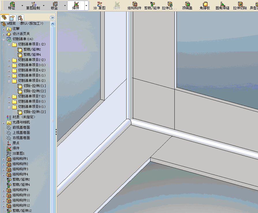

如图,是50*50*4的角钢搭接而成,在裁剪的时候出现竖角钢内圆角部分裁不掉,不知如何处理?

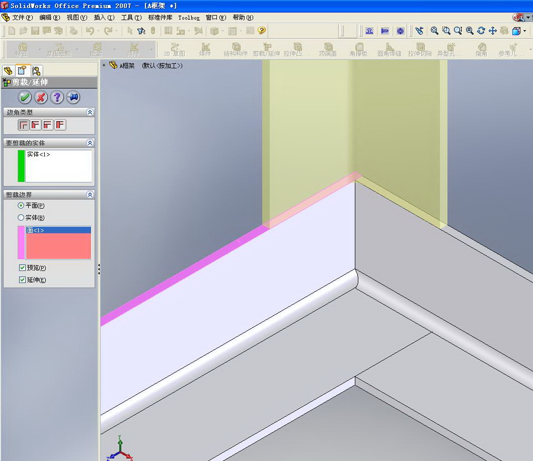

 楼主| 发表于 2007-10-19 08:14:01 | 显示全部楼层 来自: 中国陕西西安
我的模型是用SW2006作的,里面有平面裁剪选项,要先选中终端裁剪(左边第一个)。/ f' z+ [. H" ~/ r3 q5 k0 j4 R$ X5 T
我试过,还是无法去掉内圆角。
; r# i/ j8 ~8 v- V6 R* J+ l在2007里面,选择平面裁剪的时候,下面多了一个拉伸,不知道什么意思,在2007里面试了,也不行,到底为什么?

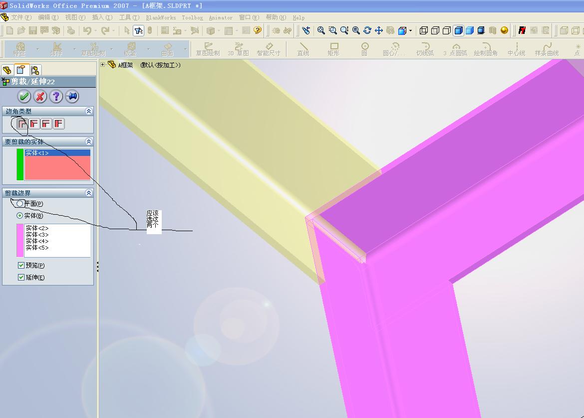

发表于 2007-10-19 08:51:00 | 显示全部楼层 来自: 中国江苏苏州
应该这样改

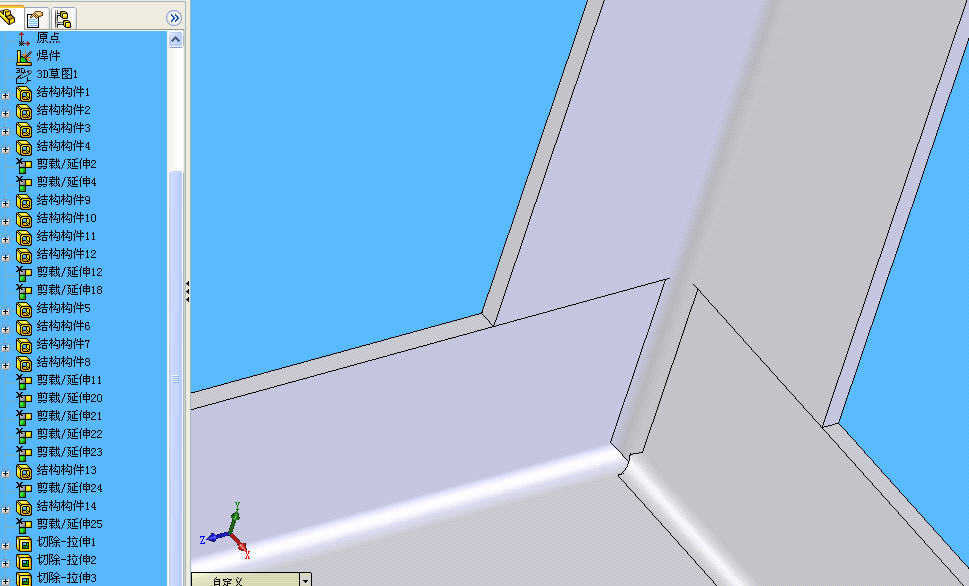

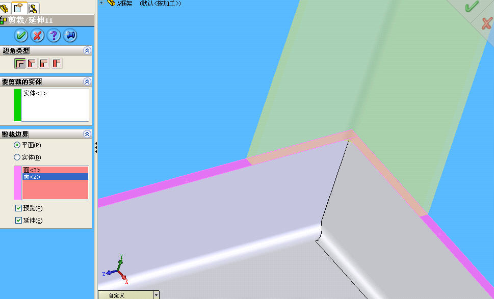

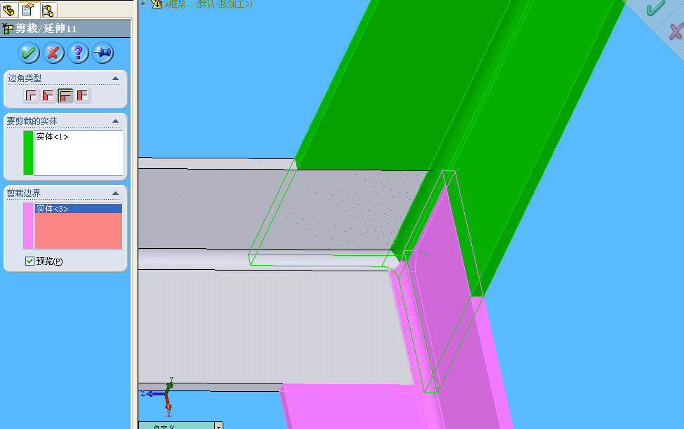

 楼主| 发表于 2007-10-19 09:14:20 | 显示全部楼层 来自: 中国陕西西安
楼上的方法好像不行,如图:

发表于 2007-10-19 18:14:13 | 显示全部楼层 来自: 中国广东广州
裁减的时候选一个面,不要选两个面

发表于 2007-10-20 15:20:44 | 显示全部楼层 来自: 中国江苏无锡
试过了,当然可以的啊!
 楼主| 发表于 2007-10-22 16:40:22 | 显示全部楼层 来自: 中国陕西西安
试了一下,现在可以了。
