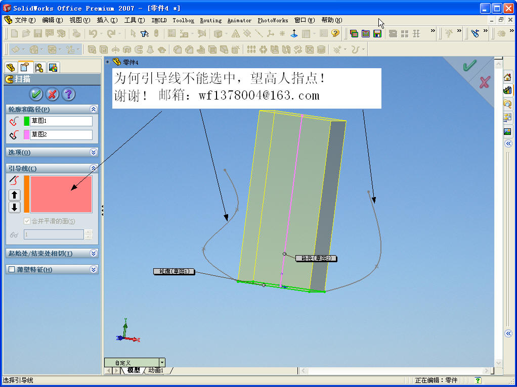

各位前辈高人,我在练习扫描时为何引导线不能选种应用,望前辈高人指点如图所示

麻烦楼主将文件贴出来看看。楼主在做截面时是否已经设置截面与引导线穿透?
发表于 2007-10-19 06:04:48 | 显示全部楼层 来自: 中国台湾
因為草圖中有複線 檢查下
发表于 2007-10-19 07:39:22 | 显示全部楼层 来自: 中国江苏常州
草图线一定要和引导线相交!!

引导线是不是不连续,建议用Spline

从图片上看是实体扫描,轮廓没有封闭!

两根引导线是否画在同一个草图里了?

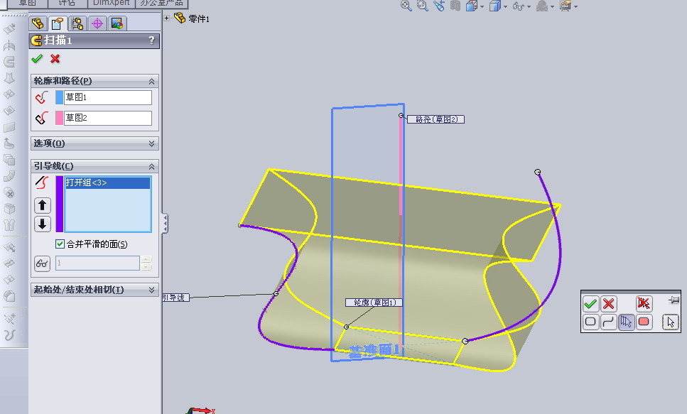

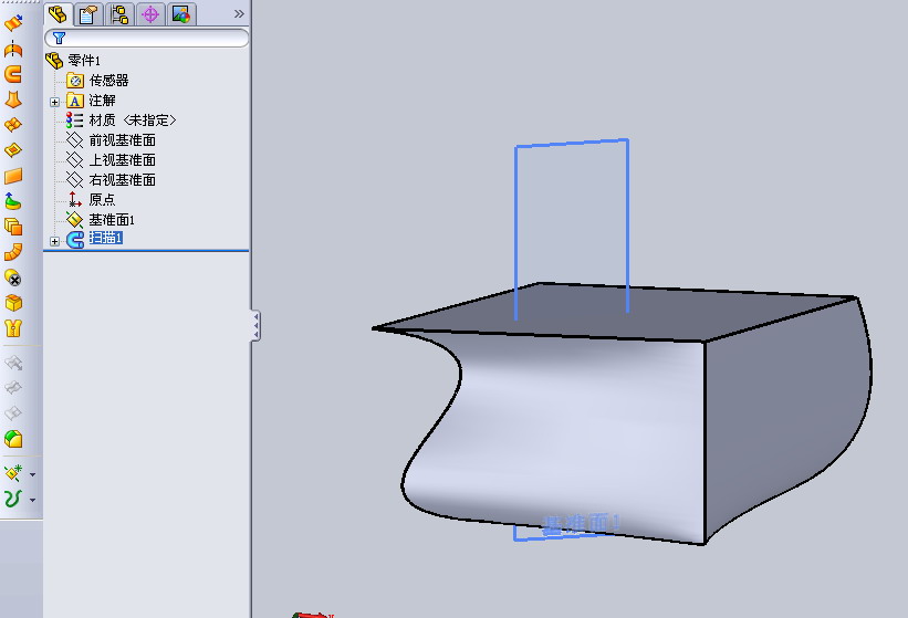

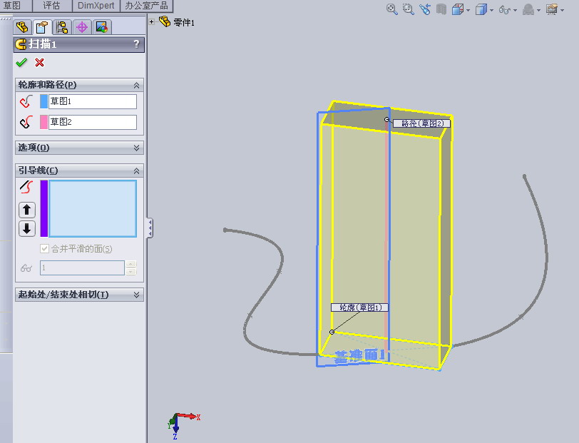

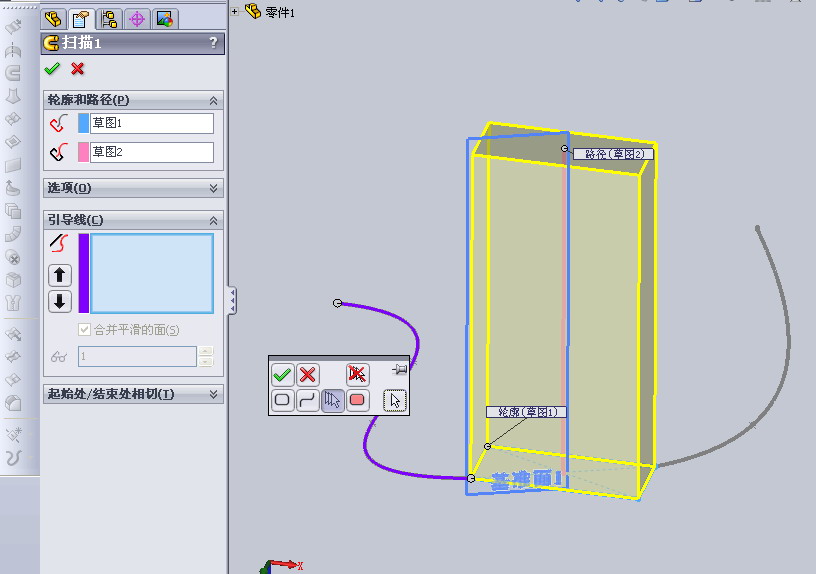

单草图有俩条引导线要用选择管理器挑选单条引导线俩次才行.+ z2 [* {9 i# b9 i

因为两条引导线绘在一草图中,故应使用智能选择。

4 ?" [8 O4 k2 ]2 X4 ^这是正解!!!
