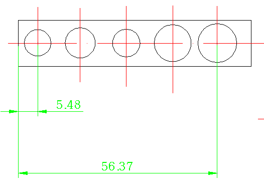

我才开始学AUTOCAD2004,想请教一下里面的配合公差标注的问题,我找了一下没有发现有直接的可以标注的按钮(CAXA电子图版里面有的),希望那位大侠援助一下,最好能帖个图上来,先道谢了
 楼主| 发表于 2007-10-18 20:49:59 | 显示全部楼层 来自: 中国江苏镇江

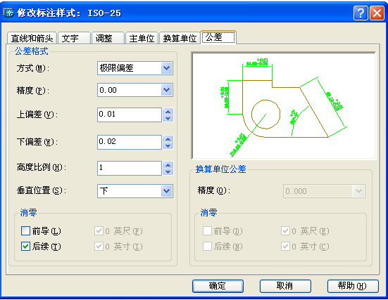

尺寸公差上下限的问题
在我没有标注公差之前,尺寸如下所示,
 楼主| 发表于 2007-10-18 20:52:25 | 显示全部楼层 来自: 中国江苏镇江
回复 1# 的帖子
但是当我修改了标注样式以后,标注的公差全部是下面的样式了(其实我是想要部分尺寸是带有公差的样式的)
 楼主| 发表于 2007-10-18 20:53:17 | 显示全部楼层 来自: 中国江苏镇江
回复 2# 的帖子
下面的图片也是
发表于 2007-10-18 21:06:39 | 显示全部楼层 来自: 中国陕西
你对Snap2.jpg图中尺寸5.48单独编辑,使用尺寸文字编辑,在文本框中输入5.48+0.01 ^ -0.02然后选择+0.01 ^ -0.02,点a/b再点确定。即可。
发表于 2007-10-18 21:09:18 | 显示全部楼层 来自: 中国河南安阳
楼主说的问题是:7 K- x) I# d1 K3 j
“但是当我修改了标注样式以后,标注的公差全部是下面的样式了(其实我是想要部分尺寸是带有公差的样式的)”
% j0 p' a$ E5 A$ W+ ]" d  N+ }0 N9 }9 S
解答:3 a8 f) a# n2 D7 q! X& M
+ R% N. s0 r$ ]- y6 P1、你所说的“标注的公差全部是下面的样式了”的原因是因为你将修改后的标注样式作为了当前的标注样式,也就是说所有的尺寸标注将按照你设置好的标注样式进行标注。
: M% w# |% u# [) L2、要达到你说的“(其实我是想要部分尺寸是带有公差的样式的)”实现的方式有多种
! e, w# t  G; k0 I, O  z6 g. H其一:设置两种标注样式,用两种标注样式分别标注你所需要的标注尺寸。
- q- i( v1 I! ~- p6 Z2 |9 ~其二:如果你需要的另外一种标注样式的尺寸特别少的话,可以考虑使用“_properties”(特性)进行单独的修改,再配合“特性刷”的功能修改其他的。
3 g. C, w" P- Q' [: O9 v# A5 z. R3 {! `

回复 5# 的帖子
不好意思问一下,你所说的尺寸文字编辑在哪里找啊,我没有找到的
发表于 2007-10-19 20:01:11 | 显示全部楼层 来自: 中国江苏镇江
原帖由 huangjiyuan123 于 2007-10-19 19:44 发表 http://www.3dportal.cn/discuz/images/common/back.gif0 q9 T) s% @3 H  T: }. _  m
8 n9 X* _1 o/ I' [  `2 g( e. o6 k3 G
8 x$ ?) u) O" N7 A, y菜单——修改——文字——编辑; T5 ]* C% V+ A2 @2 E  \
命令:ED  回车
发表于 2007-10-20 14:17:55 | 显示全部楼层 来自: 中国浙江杭州
没这么麻烦直接在标注的数字上点右键,再点特性在里面就可标注公差.试试.
