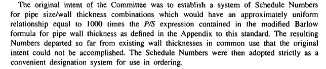

发表于 2007-10-19 22:13:51 | 显示全部楼层 来自: 中国上海
还是有些关系的吧,请看原文
发表于 2007-10-20 07:27:09 | 显示全部楼层 来自: 新加坡
(ZT)sch表示管表号,schedule number.
4 ?- P! F0 X6 n1 q/ s/ I- V因以前配管设计中,管道壁厚和管件的接口壁厚均以公称压力进行分级,每级公称压力相当于温度小于等于200度时的最大工作压力,因此当工作温度升高时,管子/管件的公称压力需降低使用,另在不同工况下的腐蚀裕量要求也不一样,因此按公称压力来确定管道/管件的壁厚存在一定缺陷.为选材合理,减少管壁厚度的分级数量,便于管理和施工,采用sch分级.美国和日本大等国家均采用sch.0 N4 y. y  i: |' }5 ]8 J# M8 l
管表号=P/σ x1000,是以P/σ的比值来规定壁厚系列.管表号在规定的工况中大致反映其承载能力.

发表于 2007-10-22 09:52:57 | 显示全部楼层 来自: 中国湖北宜昌
4楼的兄弟已经表述得非常清楚了。怎么确定管子壁厚?按四楼提供的公式计算,得出一个数字(注意单位别弄错了),然后根据这个值选取管子表号。具体表号选取,可根据不同情况选取,一般往上靠,比如计算值为7.9,一般选取表号10,当然在某些场合也可再上调一个等级,选取表号20,安全系数更高但成本也相应高多了。7 Y( X; G+ I3 ]5 t
上述壁厚选取方法已经考虑了腐蚀余量。
& S& P7 G- i! \* h/ S) S9 y) M如果硬要说压力与管子表号有关,那就是纯粹在计算表号时需要知道使用压力。
