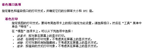

. c0 s9 k& N+ n“打印”对话框的“着色视口选项”为什么是灰色的,不让点取呢?我想知道它包括哪些内容,可现在不能用,不知道怎么回事

' F& `# _2 B) y+ C! ]怎么是“灰色”? 版本?

如果在布局空间打印,“页面设置管理器”中“着色视口选项”是无效(灰色)的。要使用着色视口选项,就要在布局空间创建视口,选中视口后在特性管理器中设置。如果在模型空间打印,直接在页面设置管理器中就可使用。不同版本着色打印的可选项是不同的,07以上版本的选项比★新手★超版在2楼列出来的还多。
