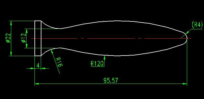

如图:困扰多日,高手出招!

我觉得应该是这样画的.
2 K+ T; U8 ]3 v/ W5 R: y( n
8 E6 E& {+ A; l9 S" U. d' Y步骤:1.中心线,L=95.57+ F- i7 W' d) b) M- ~9 U( i
        2.画距形,φ22x4/ d% J+ n% U. C) i
        3.中心线偏移6
5 k7 O( ~, A; |$ }3 {( ?0 b+ v        4.画R16圆,移动至要求
# S* o. @4 W9 L        5.画(R4)圆,移动至要求(不知道这个尺寸)
% y( V7 G9 l8 D' K        6.用相切/相切/半径做出圆R120
- k4 H! v) D) |1 u% O! {        7.修剪/镜像.中心线拉长.1 T7 B* s2 c5 G# g
        8.标注.检查.
- a* k) P' s' n9 k7 t9 C3 s用时约要3'钟.

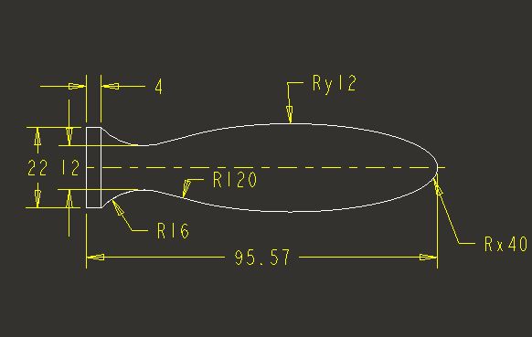

各位未看清啊,右端是椭圆Rx=40,Ry=12长、短半轴,R120分别与椭圆、R16弧相切,谢谢了再考虑!
发表于 2007-10-19 16:06:44 | 显示全部楼层 来自: 中国浙江宁波
关键是绘制R120的圆同时与R16圆、椭圆相切,看看下面的帖子,关于与椭圆相切的。& e" C; }4 N1 d, u! H% B/ G

想了一个上午,没有结果。。
4 `  A/ E; q) B& _% ]4 M: e# {- N看似简单,其实很复杂的一个问题。: A  U1 \' `# n% R/ \% z; z0 a
在画R120时,如果直接作与R16相切且与椭圆相切,CAD算不出这个圆,提示圆不存在。, T# c0 b* x7 ]/ j3 g. x; `
只能找其它的方法。。2 u% J+ _' R/ F( Z* z' k

楼上不能作出椭圆倒圆的,可以这样:
6 A. C+ N' _4 x' i5 ?! W. P% k* A5 q' s偏移R16向外120,用两个念偏移命令将椭圆变为多线,打断多线,倒圆。ok

在AutoCAD中作是由点困难,因为切点总是针对圆或圆弧,对于椭圆没有捕捉切点的功能。是否考虑在其他软件中绘制在转到CAD中来。把pellipse变量改成1可以试试,只是成了多段线,看上去是椭圆,但失去了椭圆的特性。

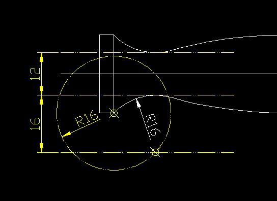

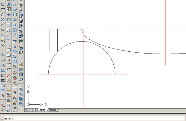

我认为还是比较简单的,以下是做图步骤:
! x6 ^  H/ ]9 V" m1.先以中心方式画半轴长40和12长的椭圆.
+ k2 @; g: a; s% y% v6 \3 _  L2.过椭圆中心作辅助线,画出左端的圆台.3 i. I- Q1 A; W2 n$ U, O! c
3.以水平中心线偏移作尺寸12(一边6)的辅助线.8 @2 Z+ b" s. w4 k
4.随便作一个与此辅助线相切,半径16的圆.
- L5 Y/ H1 V. k- C* A! P4 W5.再过圆台下水平线作一辅助线与半径16的圆相交,移动此圆到图上位置
: s8 {' |5 c* O: V; l通过剪切得到R16的圆弧,
! u' ^1 i7 X% \8 `! e6 w7 \6.在椭圆中心左边任作一垂直辅助线,剪掉左边椭圆弧.0 O  E( E$ ]! L) m( M
7.有倒角的方法作出与椭圆和R16圆弧相切的圆弧,以下就不用我说了
