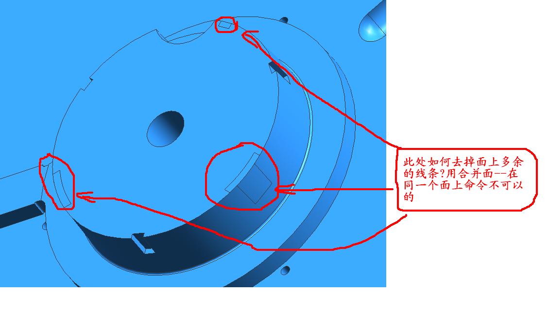

具体如图所示,望高手指点,谢谢!!! :handshake

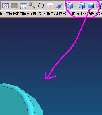

你用隐藏吧,我也碰到过这种情况,合掉还是会有线的。

发表于 2007-10-19 10:45:08 | 显示全部楼层 来自: 中国山东潍坊
如果是造型的曲线,你可以放在不显示的图层里,或者隐藏!如果是实体边缘线,你可以更换一下显示看看!% Y2 C3 D2 o' v, q6 V' T1 T# K; T" Y

发表于 2007-10-19 12:09:38 | 显示全部楼层 来自: 中国福建厦门
LZ,估计那不是线条,是面合并不万全产生的,你要用合并面的功能合并一下!

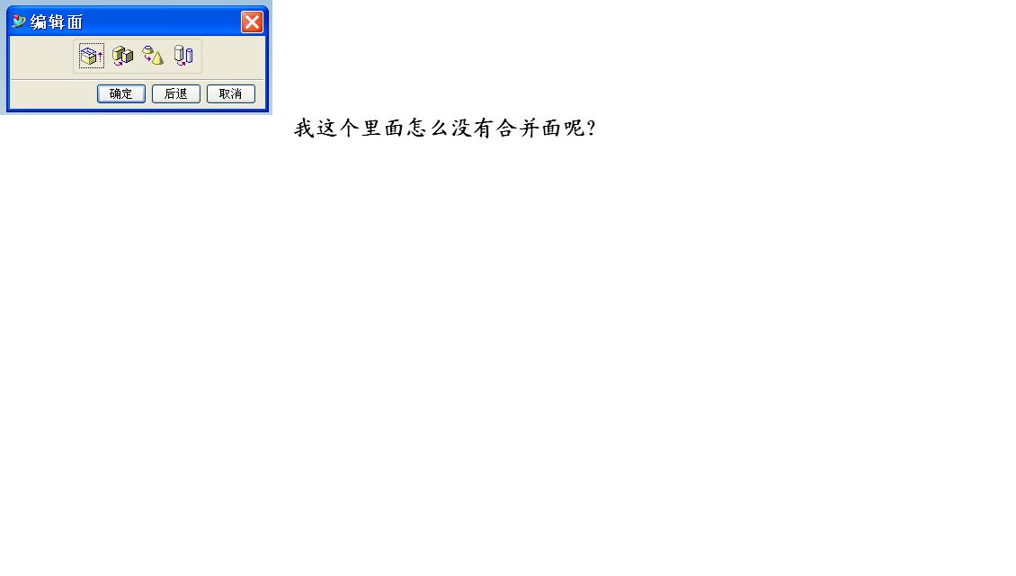

 楼主| 发表于 2007-10-19 13:55:44 | 显示全部楼层 来自: 中国广东东莞
原帖由 johnson-xu 于 2007-10-19 12:09 发表 http://www.3dportal.cn/discuz/images/common/back.gif& m3 m4 T+ D$ R) f2 F: z! B
' @( b$ s+ p2 ]) F; i
$ }$ P0 M+ K. m* {我的怎么没有呢?" G+ a/ ~/ D9 H0 c1 E2 t

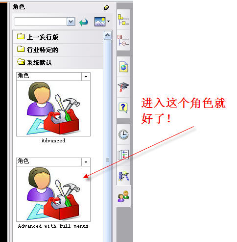

发表于 2007-10-19 14:16:49 | 显示全部楼层 来自: 中国福建厦门
你的是不是4.0版本的,有没有打开完整菜单?" d$ q' u  F0 f" Q5 v
记得面要先替换一次,在去合并面!$ @7 B2 T. p% l1 u5 h

 楼主| 发表于 2007-10-19 16:59:06 | 显示全部楼层 来自: 中国广东东莞
回复 11# 的帖子
我用的是4.0的,进入的也是哪个角色啊

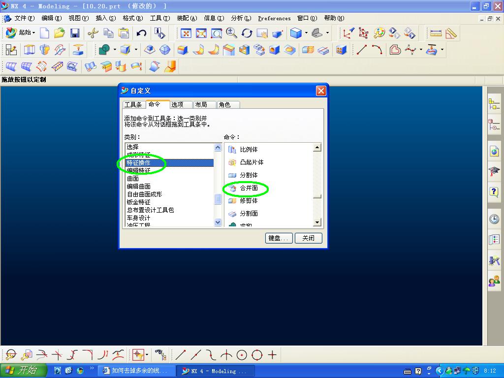

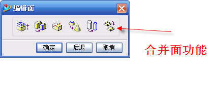

发表于 2007-10-20 08:11:48 | 显示全部楼层 来自: 中国浙江台州
在这里面。奇怪的是为什么没有上面朋友的编辑面工具条呢?
发表于 2007-10-20 08:34:31 | 显示全部楼层 来自: 中国福建厦门
原帖由 华哥 于 2007-10-20 08:11 发表 http://www.3dportal.cn/discuz/images/common/back.gif. C$ ?  h4 {$ C% c! h( p/ Z
0 d. R2 [5 m" D( Z/ p
  {  i& Z, R' H1 c* w) t! J- p# f, g+ z
高手哦/ ]$ b9 j6 y. ?; w# {# O8 E* D
自定义工具栏,把图标拖拽到工具条上,1 l! n& S9 \3 t
