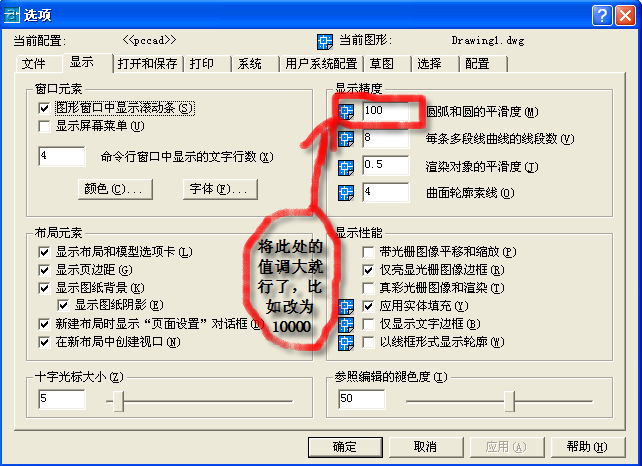

发表于 2007-10-19 10:03:17 | 显示全部楼层 来自: 中国河南安阳
按照下图设置. p# F. G! {) B; l' ~

也可以把线型比例设置得小点,使圆弧显得圆滑
发表于 2007-10-19 13:20:34 | 显示全部楼层 来自: 中国浙江丽水
回复 4# 的帖子
呵呵,再将值改大,也是显示为正多边形,只是正多边形的边数增加了而已,再说,值设置越大,画图时尤其是三维图时,对电脑可是一个严重的考验9 |! t$ ]' ^% _: V/ d* N& ^

发表于 2007-10-20 07:33:48 | 显示全部楼层 来自: 中国天津
原帖由 wsj249201 于 2007-10-19 10:03 发表 http://www.3dportal.cn/discuz/images/common/back.gif: t$ z% J: }4 \5 l: X) g
按照下图设置
7 w, [' m2 m+ Q* K608128
3 U2 S$ ~8 C( Z
设置看看去~

发表于 2007-10-20 19:14:08 | 显示全部楼层 来自: 中国安徽合肥
应该是精度太低了吧..调大一个数量级试试
