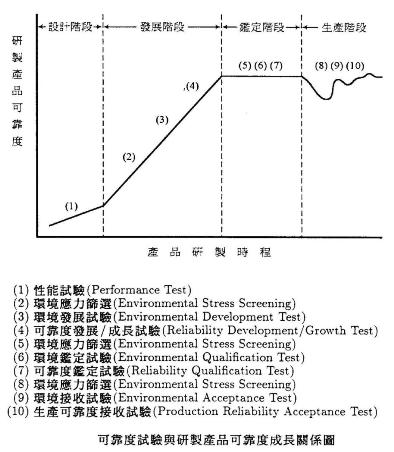

2.2.3.5按物品研发程序分类1 R  U1 k0 N4 J, m7 C6 \5 c
若将可靠度试验按物品的研发程序加以分类,则有下列几种:# T9 U! m( o& s  ~. ~; @7 Q% _
(l)发展试验:工程发展试验、功能发展试验、环境发展试验、可靠度发展/成长试验等。1 k1 M5 c/ A! b% X- N
(2)鉴定试验:功能鉴定试验、环境鉴定试验、可靠度鉴定试验等。
9 j& o# _0 a- D' V7 ?/ E9 W6 H, b+ I(3)接收试验:功能接收试验、环境查证试验、生产可靠度试验等。" J9 e7 x9 R( l; u0 K4 ^

试验为验证产品质量是否满足需求最有效的方法之一,因此,整体试验的规划,必须同时考虑到韧性和耐久性的验证。亦即:% X* M( _. m' L
整体试验=功能试验+环境试验+可靠度试验
% B4 e4 K9 Y: z      整体试验规划就是将功能、可靠度、及环境等试验需求整合在一起成为一个整体的、有效的、及完整的试验计划。一个完整、适当的整体试验计划,应当强调ESS、EDT及RDGT,而后再适度地执行EOT、RQT及PRAT,但并非完全不做。) o9 U" ?, ?* t; _, ?+ b$ a- R
