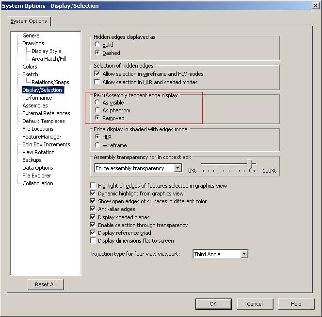

发表于 2007-10-19 15:38:57 | 显示全部楼层 来自: 中国北京
请看图.....................
发表于 2007-10-19 15:47:57 | 显示全部楼层 来自: 中国北京
不对,错了。错了。对不起啊
