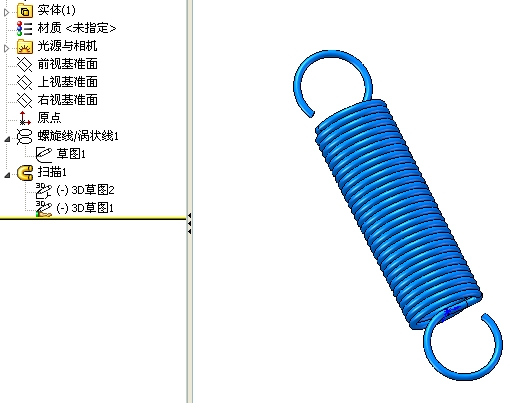

如题,那位大哥能告诉一下,最好能上传个示例

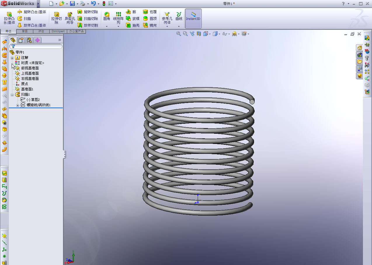

不晓得楼主要做什么样的弹簧?一般的最后要用螺旋线作为路径,在端点绘制截面轮廓即可方便作出弹簧了。
  k, ?1 G0 r% o3 i5 X; w
, ~, Y0 F/ O8 S1 b[ 本帖最后由 lfenger2008 于 2007-10-18 19:44 编辑 ]

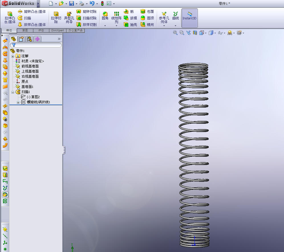

发表于 2007-10-18 19:50:03 | 显示全部楼层 来自: 中国江苏南京
再来一个便节距的,仅供参考
发表于 2007-10-18 21:58:46 | 显示全部楼层 来自: 中国江苏常州
我做一个拉簧1 z1 F, t6 C2 m9 T! w# }

 楼主| 发表于 2007-10-18 22:31:59 | 显示全部楼层 来自: 中国天津
要的就是上楼的拉簧,不过楼上用的是08版本的solid绘制的吧。我这里是07版本的,打不开。, e# C' \3 r: o0 k, e
3 c1 @' v% S( \! c- M) v
谁能够用06或07版本给个样件。
# F3 }7 `7 {& e9 k) V% ~! J  ~" U$ u2 a: O+ E+ \
急用# ^: m* k1 m) K# n9 _7 L* x
- ]$ @& v$ C( A- A2 Q6 o- n9 _, k谢谢了。

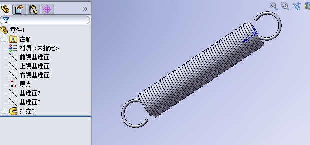

发表于 2007-10-19 11:31:21 | 显示全部楼层 来自: 中国浙江杭州
给你用SW07试着做了一个,不知要得不?5 L2 B/ s4 z/ m$ i! f* F- Y1 `
0 m' `5 U7 J8 ~( Q/ [3 y 1.JPG
3 e% N! d; v2 x# O# |# V% X) r8 R5 z# L7 s0 X8 `8 v2 N: Z( u
5.rar (43.78 KB, 下载次数: 274)
mr.lee + 3 应助

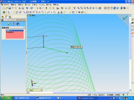

 楼主| 发表于 2007-10-19 22:44:41 | 显示全部楼层 来自: 中国天津
还有个问题, 螺旋线和拉簧钩是如何过渡的, 我看hahap上好象是用样条曲线过渡,并几何定义样条曲线和螺旋线为相切关系。 但不知道为什么,我做的却无法定义,看看下面的图,有人可以为我解答吗?
发表于 2007-10-19 23:05:12 | 显示全部楼层 来自: 中国浙江杭州
回复 12# 的帖子
在3D草图里用"引用实体"命令把螺旋线引用,用样条曲线连接(两点间),两头约束相切下就好.8 H6 Y9 G$ ]  d1 ], O( b+ N( m

发表于 2010-6-23 15:21:12 | 显示全部楼层 来自: 中国浙江宁波
请问3楼,变节距的压缩弹簧如何绘制?
