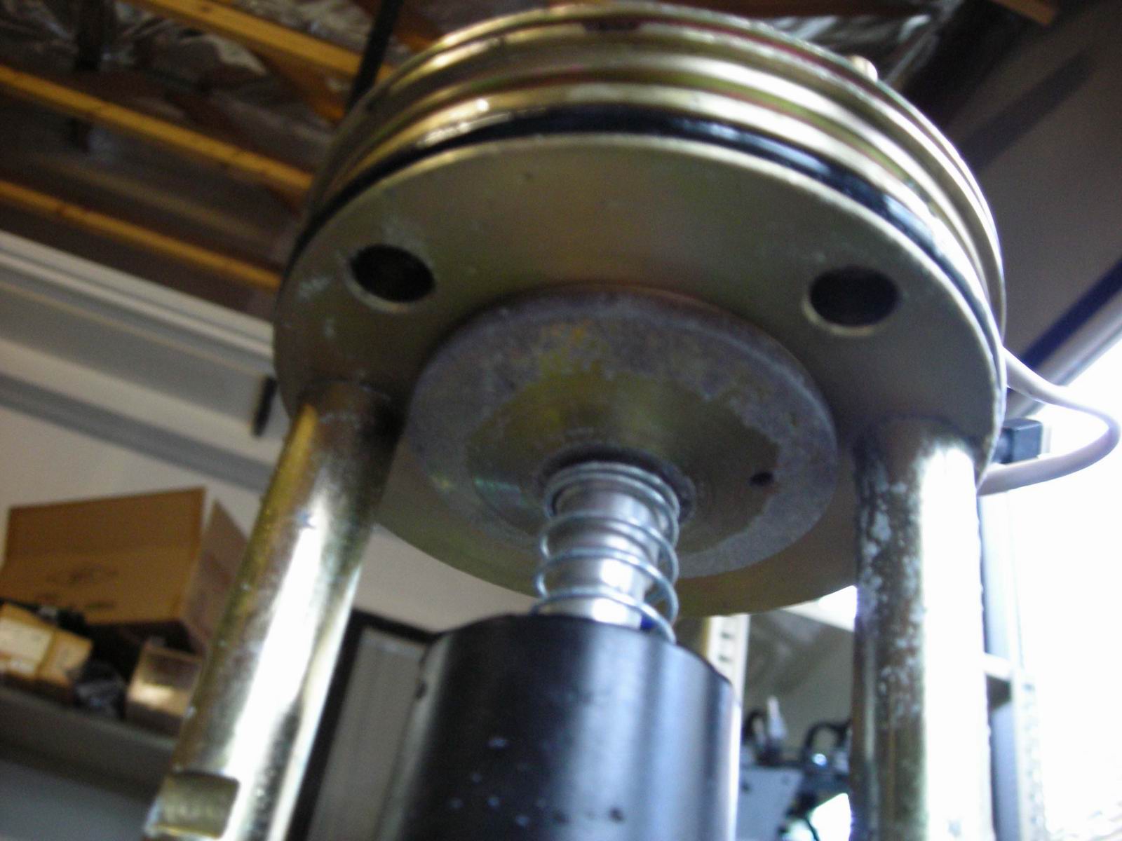

该部分是密封的,大约一段时间后,国外的客户发现镀锌层表面会出现白雾状物质,这个部分有O形圈使用的润滑剂是硅脂,该部分与气缸连接。" k. h& T$ C# F1 j1 D& ?. d( Q7 I; T

部分与气缸连接,说明镀的锌与空气中的氧气在温度影响下生成的氧化锌.或者请楼主化验以下就应该明白到底是什么?

发表于 2007-10-23 18:16:45 | 显示全部楼层 来自: 中国江苏南通
这是白锈 , 镀锌层被氧化的结果 ,时间长了会有红锈 ,那是基材被氧化的结果。

发表于 2007-10-23 19:57:30 | 显示全部楼层 来自: 中国上海
被氧化的结果
发表于 2007-10-23 20:11:13 | 显示全部楼层 来自: LAN
在密封或空气不流通的条件下,非金属材料的挥发物(如低分子羧酸、酚、醛、氨气等)能腐蚀锌镀层,促进其迅速产生“白霜”。

发表于 2007-10-23 21:57:30 | 显示全部楼层 来自: 中国山西太原
镀层被腐蚀氧化了,产生白霜.
发表于 2007-10-24 13:02:34 | 显示全部楼层 来自: 中国湖北武汉
可以肯定 是锌氧化后生成的白锈!
