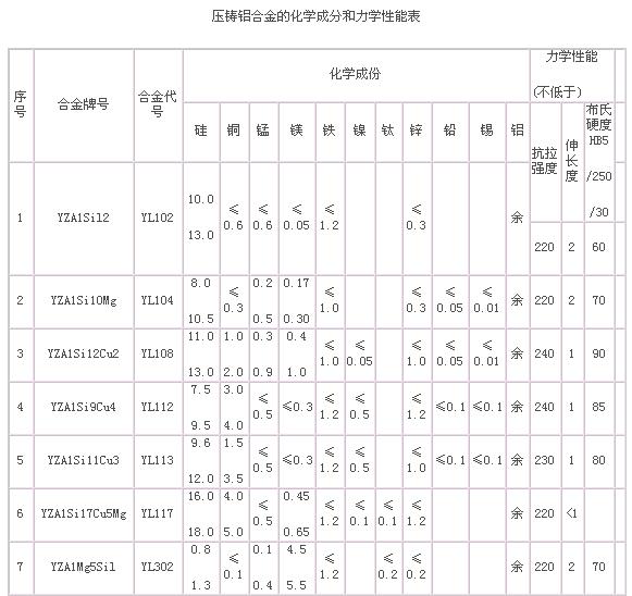

# b% R7 g6 a0 F+ r, o6 s谢谢热心的朋友们,这是ADC12的铝合金(合金系:AL-SI-CU),产品为办公椅用的五星脚,内径38,外径50,即壁厚6mm,受力点为孔径中心,但因为椅子坐上去有时会后仰等,加上老外体格大,所以四周也会受一定的力度,我们在这边没问题的,到那边就不行了,我的疑问是:是不是ADC12的铝不适合我们的产品呢?还是供应商给的劣质产品。或者是其它原因,请各位帮忙了,谢谢你们!

ADC12是日本标准牌号
% E5 v$ H# l8 v
$ _& n" g' y) b5 V- J( u, S& C0 ]# \7 v
Si 10.5~11.5 & g  e, k0 k% t8 _+ i- V# h
Fe 0.3~0.6
% R- \2 [* O% q) ~# _Cu 3.0~3.5 # U. M7 p2 I  {
Mg 0.2~0.3
; |* m6 |8 r# y, [, }2 n4 ?Mn 0.3~0.5
% W: P" F' a, h! j6 i) \Zn 0.6~0.9 & v3 h5 U! ]' W) n3 Y6 [0 Y& Q
Ni 0.2~0.5
! `% p* u+ C6 T' w, fSn ≤0.3
$ o1 g$ G8 y' e$ B+ w4 Y) p8 cAl 余量 ' M' [1 Z# H. Y* H* z" j
: h/ o. K8 ]5 U  A. q. v7 h日本的ADC10及ADC12,基本上是用废旧铝再生的,在日本是属于较差的材料,还制订出废铝再生压铸铝合金的标准。与当前国内广泛应用压铸合金YL113化学成分及物理性能相接近,壓鑄出來的產品硬度比較高。
$ N. g: a% a* S( z+ L2 i5 X5 R6 \0 f+ L! ~( \7 F' m
3 y# Q9 S1 J* z0 T0 V8 l$ a
针对LZ的叁个问题:0 V2 x1 f- O6 |0 y9 S$ e% D/ g
% N6 {2 ?- f) J+ y2 K+ P2 F  ~
1、ADC12压铸是可以满足你这产品的要求的。或者可以选择6061-T6铝合金(需焊接)
  p) Q9 h% s  c& }2 Y; B5 u& D5 d, n( W5 R+ W" F& s
2、次品是肯定的,但造成这种现象的原因比较多,看照片是属于压铸空心脆性型合金。

2楼及3楼说的有道理,其实对于高硅合金,且成分如此复杂的高硅合金,生产出高质量的产品是有一定难度的,如气体含量、晶粒度(即晶粒的细化或变质)、纯度(即杂质含量)等。用3楼的话说韧性不足,且2楼的相关数据也证明这一点。针对楼主的问题:
5 \: `3 S" r; |1、应了解供方的工艺,是否有能力保证产品质量。
) h: O0 K6 z7 T3 p% ]7 V# D+ m! P2、对于该种合金如控制的好的话应该也不会出如问题,如果要说是否为劣质产品,最好将开裂部位分析一下才能有结论。
; B* |# Y! \) n; V3、建议选用变形铝合金,但需焊接,牌号可使用6005之类的,2楼的6061也不是不好用,原因为此合金焊接后焊接部位的强度会下降很多。
