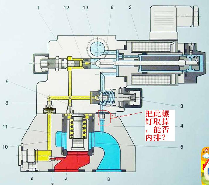

请问那种先导式的比例溢流阀可以内排不呢?
发表于 2007-10-19 17:01:38 | 显示全部楼层 来自: 中国河北邢台
这主要看你的系统回油背压,如果回油背压小于比例阀许用背压,哪就可以去掉,否则不行。
发表于 2007-10-19 18:03:44 | 显示全部楼层 来自: 新加坡
,回油压力比较大,那么就会影响和干扰溢流阀性能。
发表于 2007-10-20 03:27:58 | 显示全部楼层 来自: 中国河南周口
没用过,学习一下,估计是不能去掉,赞同2楼的观点,最好有这个阀的特性曲线就好了
 楼主| 发表于 2007-10-22 08:46:59 | 显示全部楼层 来自: 中国四川泸州
我查过专门的资料,恩,资料上的意思差不多和你们的意思一样。就是说如果主回油口有背压的话,那么背压将作用在先导阀芯。这时作用在阀芯上的力就是两个了背压力和比例电磁铁的力。如果背压出现波动,则溢流阀的调压也出现波动。所以在使用的时候,就必须单独将y口的油直接引回邮箱。保证Y口压力为零。

发表于 2007-10-22 10:08:58 | 显示全部楼层 来自: 中国四川自贡
个人认为还是不要去掉为好,精密元件这样不经检验及试验还是会有问题的..
发表于 2007-10-22 10:25:14 | 显示全部楼层 来自: 中国浙江温州
同意二楼意见,但是想拆之前要把你的回路仔细研究一下最好
发表于 2007-10-22 11:55:11 | 显示全部楼层 来自: 中国江苏无锡
最好不要拧掉!控制油(先导油)单独接油箱(用13Y)是最好的!要是你的溢流量不大的话(或者说回油的管径大的话)我想你回油背压应该不算大!楼主的你可以试试哦!
发表于 2007-10-22 12:32:23 | 显示全部楼层 来自: 中国安徽铜陵
不赞成拆此螺堵.因为从理论上来讲:
. u* t! B' N! d4 B4 `) e      在溢流阀作为一个整体而保证溢流稳压的功能时,如果溢流流量发生变化,则先导流量必然会发生同向的相应变化.那么此阀正是利用这种同向相应变化的先导流量,确定先导阀芯的补偿机构,如果拆此螺堵必然会影响此阀的补偿矫正.大家所讲的回油背压的问题正是这一情况的影响因素.而不是两者背压孰大孰小的问题.
