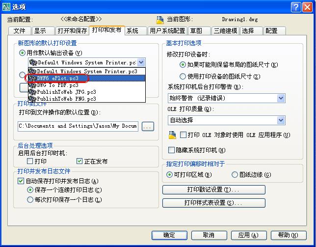

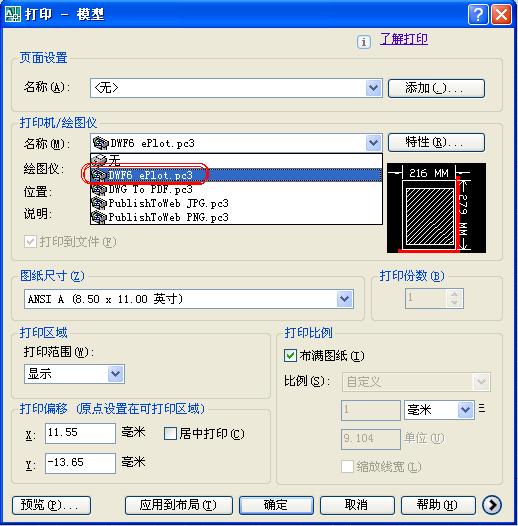

发表于 2007-10-21 09:44:07 | 显示全部楼层 来自: 中国上海
可以使用CAD自带的DWF格式打印,生成的DWF格式文件只能查看不能修改。
3 |8 a* M! r2 e( \% y2 NDWF格式为矢量图,用户可以放大或缩小看,图纸不会失真,很清晰,建议试试。。。
5 F5 c% g' z2 B; `7 s. M方法:
; W7 l# B( v2 |5 D: h如果只有一张图纸,可以在打印里设置(如图一):9 Q& h0 x; L. P; \
  M/ i9 Y" c* c! A7 y2 z* a
7 {/ w. `/ j, k' X如果图纸较多,可以在选项对话框中设置(如图二):: _5 }# c+ O% o, S$ ~  c: v$ b, J3 h
2.JPG ' {& h& Y: s! V  Q/ D
9 u% q: ~& Q; D[ 本帖最后由 yourszz 于 2007-10-21 09:55 编辑 ]
