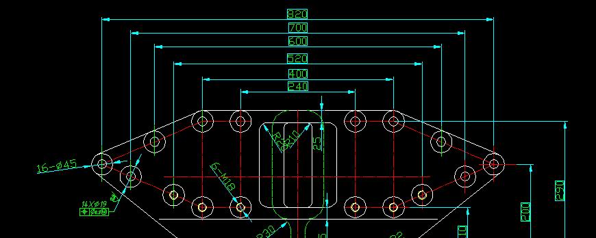

如图中得16-ψ45表示什么意思?
; w; C5 T/ |6 ^4 n& K4 M5 S谢谢了!!!& Z3 A' l8 Y4 w2 y/ l' w& t, ]$ ~2 j8 v
$ o7 |7 w3 j5 w4 E& Q
在左下部分* s* v( g0 s4 {. U: Q& ^3 Q

表示有16个ψ45的圆
发表于 2007-10-19 17:30:01 | 显示全部楼层 来自: 中国山西太原
回答正确,16个直径45的孔
发表于 2007-10-19 17:33:24 | 显示全部楼层 来自: 中国广西南宁
从图上看,应是指16个直径为Φ45的凸台。
9 }1 |0 H8 m. h1 w9 [+ H( `  }# p如果有另外的视图就可以知道该凸台的高度尺寸。3 Y4 k- {3 \! u$ M
旁边的14×Φ19可能标注线搞错了,应是指钻Φ19的孔。图上只找到10个,另外有6个是M18螺孔。

就是16个直径为45的孔,有何疑义?

这机械制图上常用的表示多孔且大小相等的简便标注方法.

2 W4 ^  y# o5 k如果你提供的视图足够多的话,或许可以认为你图中的16-φ45  是指锪平16-φ45。

新的机械制图标准是16×Φ45
