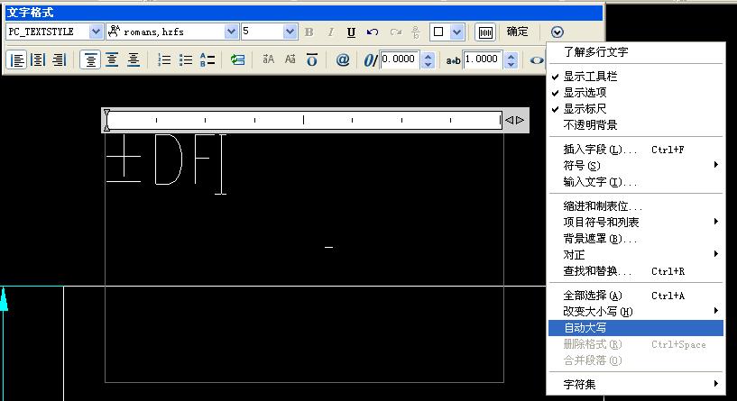

大家好!5 l" m8 k9 x; ]2 \: u. I
       我的AUTO—CAD里面的多行文字编辑器在用的时候总是大写的(按Caps Lock键没有反映,依旧是常亮;当按Alt+Caps Lock可让其灯不亮,但是多行文字编辑器还是大写的),请大家给予帮助!!!!
发表于 2007-10-20 08:51:13 | 显示全部楼层 来自: 中国黑龙江哈尔滨
见下图,将自动大写前的钩去掉就可以了。
