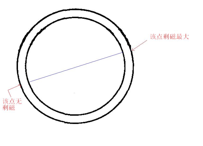

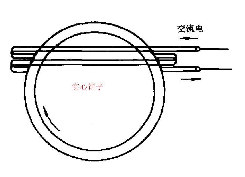

如下图的磁化方法,工件边旋转边磁化,最后旋转和磁化同时停止。测量剩磁的时候,在某一方向上(如图)剩磁远大于其他地方,但是每个工件该点不确定,但均有这种现象。
5 `$ Y. h/ J  C. Z0 `材料为碳钢。能否解释这是为什么?如何才能退掉这个点的剩磁?

交流电断电相位点不同,导致剩磁的大小不同,线圈存在一定的不对称性,造成剩磁位置不对称。6 B( M" d" V- E7 C3 G7 I5 a) d
& \: V* |! `6 t! ~/ o3 K! G要消除剩磁,可以控制断电的时机或者控制断电时候的电流大小。9 h0 x) z6 U" _
: w& L5 v* e- X$ v7 G8 n$ A0 ^6 e5 b比较简单的方法就是使用一台退磁机进行退磁。

不知你是用直流电,还是交流电磁化,如果是交流电磁退不完整,那就是你的断电相位器的控制点不正确,其实质就是可控硅调压器代替自耦变压器,利用可控硅过零关断特性控制交流电的断电相位。用它进行控探伤时,剩磁波动不超过正负5%。如果是直流电磁化,需要用超低频进行退磁,退磁频率一般为0.39Hz、1.53Hz、3.12 Hz。

根据你的图片,你可以考虑将多余的电缆(进、出电流部分)从平行引出改为向上引出,超过一米以后就可以了。

我认为交流电不应直接断电,而应慢慢减少,经过多数试验,可以找出断电最小电流和减少速率。

7 B: S- n: k/ z+ J$ j2 r+ ^) T谢谢你的答案!我做了实验,手动调节电流表强行减小电流,确实剩磁很少!但是如何自动使电流慢慢减少?总不能每次自己调解吧!

( v" d' F* N+ b! ?' c' z4 R% f谢谢你的答案,但这个方案不行,我做了实验!

经过多次试验,发现不是整体剩磁,而是局部剩磁!希望大家给点意见!

可利用一个电阻-电容振荡电路,控制晶闸管,实现交流电逐渐变小。' U. x+ \; r' M; b4 L

我想这是材料磁性的各向异性,交变磁场等因素造成的。工件的磁性一般显著表现在零件的两端面上。不知道你加工的是什么产品?轴承行业的残磁规定局部最大值不超差为合格

不符合国家军用标准,标准规定剩磁小于等于1Gs,那一点足有5Gs。材料很普通,碳钢!
