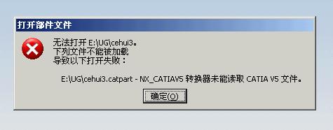

用UG4.0如何才能打开CATIA V5的文件?清高说赐教……
, c' y. `7 f+ R3 G我打开的时候是这样的 002.jpg % p8 X# H0 `8 W, ?6 X

发表于 2007-10-20 11:14:43 | 显示全部楼层 来自: 中国山东潍坊
UG4.0兼容V4.0和V5.0,直接将文件导入就行了!
. p* d8 X; z* O, S7 n) x5 L
' k' E& U/ U! O6 V" g你的UG安装要完整!有这个转换器!$ M6 B/ Q' X* W/ n' W/ I& s

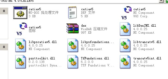

我的还是不行
各位大哥,我按你们的方法做了还是不行.第一直接导入CATIA V5,到了界面可什么都没有.(已经完全安装了,上面的图标都有)( r) X% D5 }- C; p( [- t2 J7 m
第二把文件改成IGS的文件再导入,结果说平移未完成.这么会这样啊.请高手教教我.因为我们的图纸都是CATIA文件的.非常感谢!最后能给个视频的文件.
