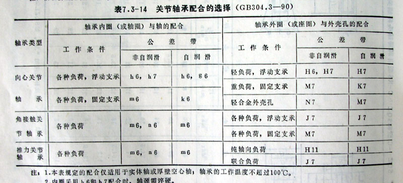

[求助] 攝像頭實現各方旋轉的結構
发表于 2007-10-20 13:25:33 | 显示全部楼层 |阅读模式 来自: 中国广东东莞

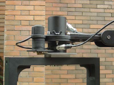

那位老大指點一下,下圖是如何實現各方向旋轉的,結構是如何設計的
发表于 2007-10-20 14:35:08 | 显示全部楼层 来自: 中国山西临汾
你可以参考一下摄像用的三角架的云台,来设计一个万向机构!!!
hero2006 + 3 应助
发表于 2007-10-20 14:39:53 | 显示全部楼层 来自: 中国山东济南
各方向旋轉很好实现,用球面滑动轴承就可以了,如图为关节轴承的选取:) v  F3 V" `) R# t4 c! y
$ W" T! g& r- I6 `4 S8 x7 M: w 02.jpg

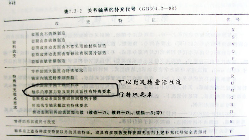

 楼主| 发表于 2007-10-20 17:45:04 | 显示全部楼层 来自: 中国广东东莞

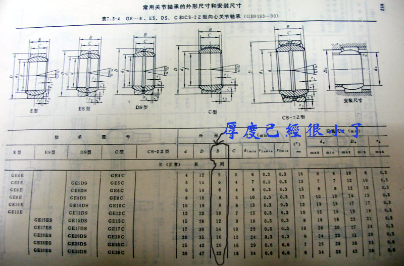

我們有一個產品, 也需要各方向旋轉, 客戶要求高度尺寸特別小,除了上面的旋轉體只省15mm, 我在網上看這個產品尺寸也特別小,想參考一下

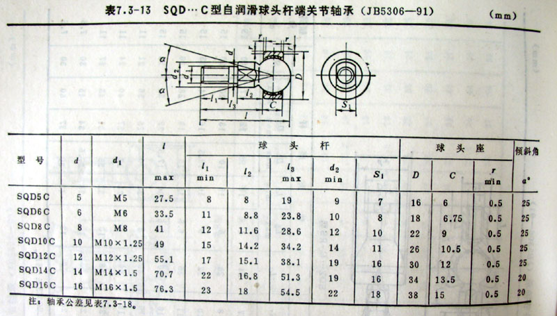

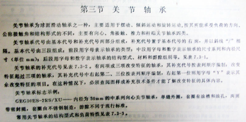

发表于 2007-10-21 09:25:10 | 显示全部楼层 来自: 中国山东济南
呵呵,可能有些厂家定制的这种转动体,但和关节轴承原理是一样的!% k  }/ |# N5 c1 d; D$ S
看下图说明关节轴承也能达到你要的参数!
5 S# {7 G' P# h- |
关节轴承介绍
关节轴承介绍
6 v, K. ?/ f: x9 d+ v
& ~0 [# V0 m" q; T
特殊定制
特殊定制
0 S4 A  y' w1 x. J" p* Z3 e2 G' n$ Y, J
尺寸选择
尺寸选择
; ]+ g2 U0 `7 j. X/ t
2 y9 D8 L$ Z$ G9 I: L( R: e看不清楚保存放大即可!
参与人数 1三维币 +8 收起 理由
hero2006 + 8 应助

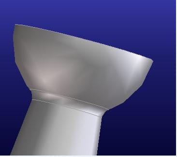

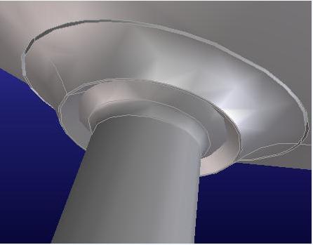

 楼主| 发表于 2007-11-22 22:10:35 | 显示全部楼层 来自: 中国广东东莞
我的方案验证不过,那位兄弟有没有别的构想
 楼主| 发表于 2007-11-22 22:13:34 | 显示全部楼层 来自: 中国广东东莞
中间中空,需要通电源线
